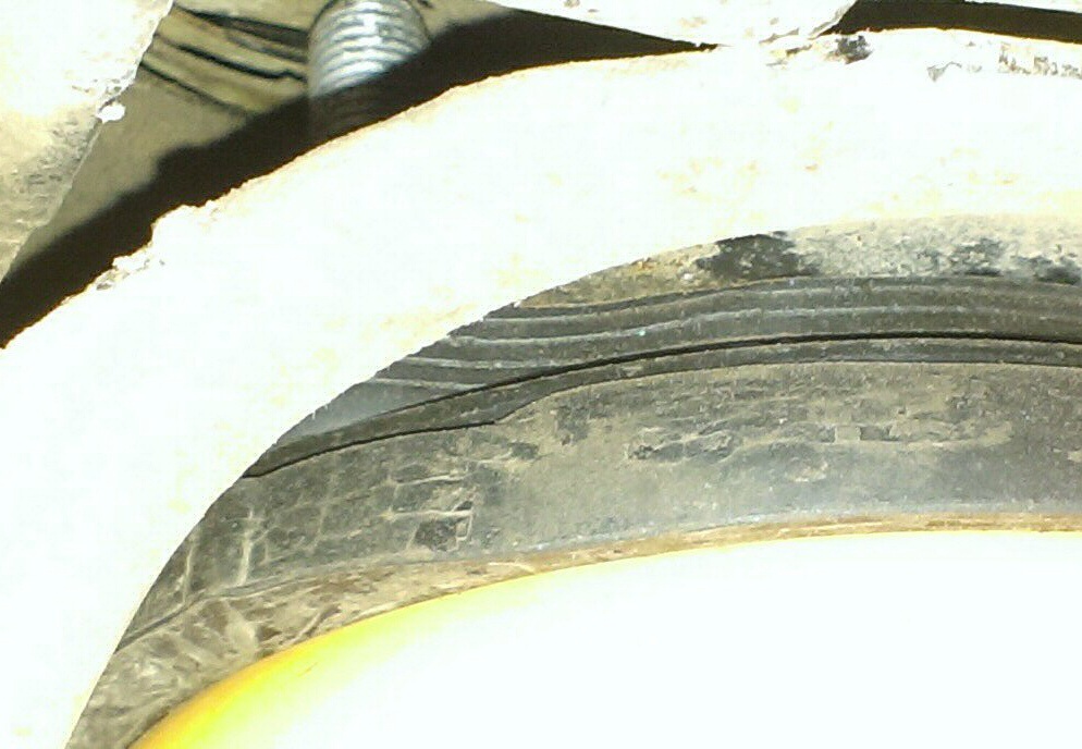

Сообщение Luser » 28 июл 2014, 14:43
Вид левой арки с телефона, сильно приближенно) черная резинка с продольным рифлением - проставка)

Сообщение Accent-58 » 28 июл 2014, 15:16
Хреново понятно. Ну вроде правильно. Ты померий высоту с каждой стороны и по средему посчитай.

Сообщение Luser » 28 июл 2014, 15:24
Ее и написал - 50 см)

Сообщение Accent-58 » 28 июл 2014, 15:25
Обычно машина стоит под наклоном в какую то сторону. Вправо или влево. Поэтому лучше мерить с каждой стороны.

Сообщение Luser » 28 июл 2014, 15:38
Если точнее - 49.9 справа и 50.3 слева хотя рулетка слегка гнулась, могу ошибиться на 2 мм)

Сообщение Accent-58 » 28 июл 2014, 19:18
Интересно, а ты развал делал потом?

Сообщение Luser » 28 июл 2014, 23:20
Проставки ставил в пятницу, в субботу поехал на давно записанную замену переднего левого ступичного подшипника, и заодно на развал.
Развал сделали за 15 минут, все встало в пределах нормы (если верить стенду). Завтра,если нужно, могу выложить фото арки с рулеткой до проставок и после.
