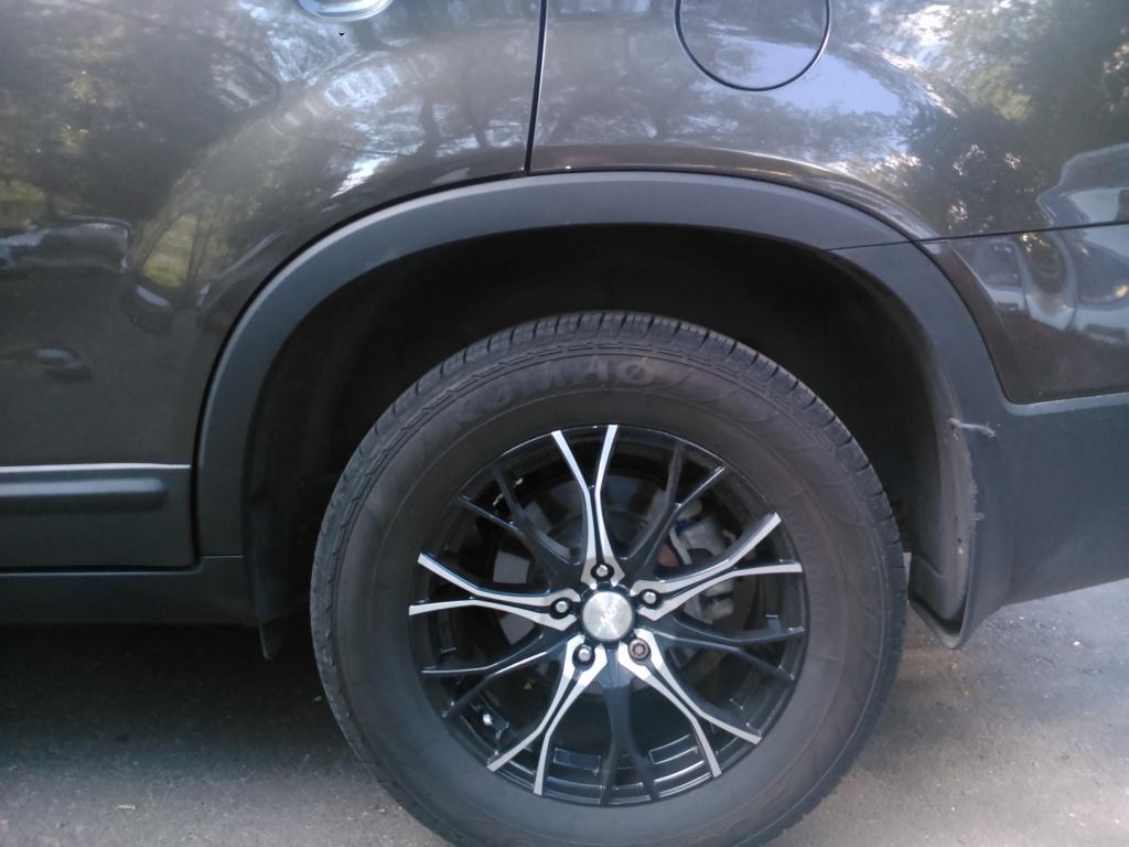

! Вид у Гламура солидный !Из-за данной величины сопротивления у 650го аморта на сжатие. Если бы амо не сопротивлялся - колесо бы ушло под арку, а кузов не шелохнулся.Kuzay писал(а):лежачие полицейские, когда проезжаешь их подпрыгивает машинка (но не так чтобы сильно) причем когда медленно,
Тут уже большей энергии колеса из-за большей скорости хватает преодолеть сопротивление амо и уйти наверх под арку - и кузов при этом уже не подкидывает.Kuzay писал(а):когда побыстрее то и не так чувствуешь,
