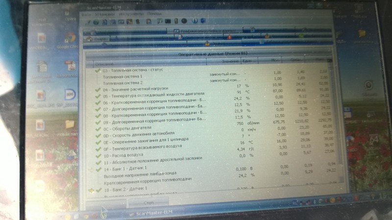

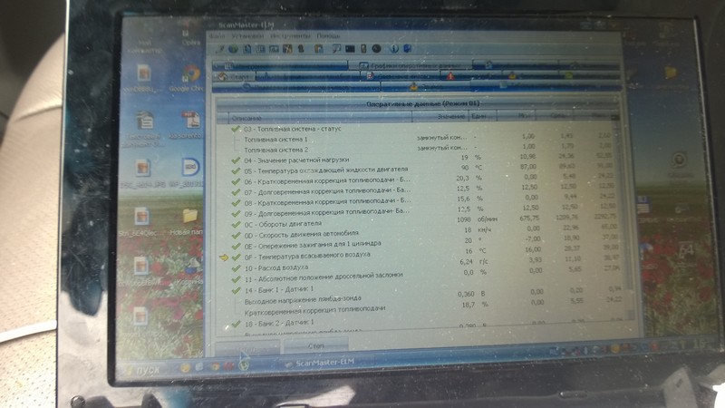

искал я подсос воздуха, читая раздел Тема: Подсос воздуха во впускном коллекторе в 3.5л. и не нашёл... а жаба давила, менять просто так кусок коллектора. проездил так год-полтора. Всё бы ничего, но расход, потряхивание на холостых и повышенные обороты х.х. на горячую в пробках заставили меня воткнуть шнурок elm327. Скрины экрана с соотв названиями приложены.
При этом мониторя "на ходу" замечено, что при значительном ускорении авто, на больших оборотах, при нагрузке, значения коррекции уменьшаются, а на х.х. со временем обратно растут. т.е. при малых объёмах потребления топлива и, как следствие, воздуха картина видна более четко и однозначно и напрашивается ответ: есть подсос воздуха. вот так и решился на замену "того самого куска коллектора" под номером 2922239800qqk.

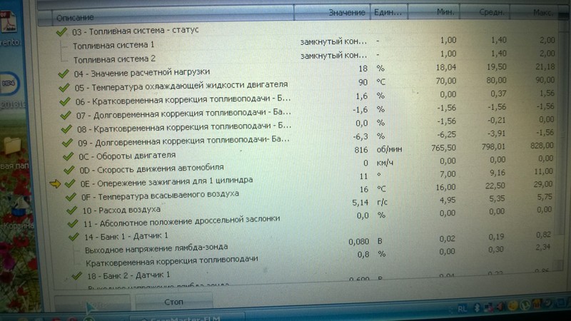

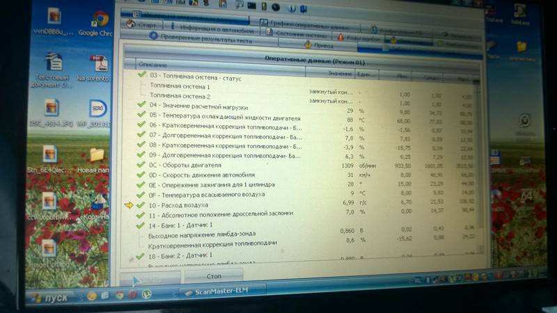

Подключился снова через шнурок елм327. скрины результатов:
Сразу видно что коррекция почти пришла в норму, но тем не менее не всё так чисто. =(
Теперь видна проблема(впрочем как и до замены) с разницей по банкам 1 и 2:
bank2 коррекция в минусе, относительно bank1. Т.е., вот здесь особенно прошу помочь советом вероятно умирает датчик кислорода. Вопрос №1 какой датчик менять ?
