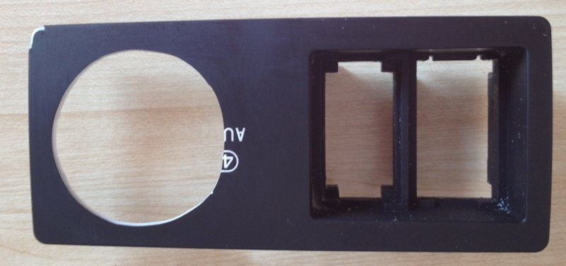

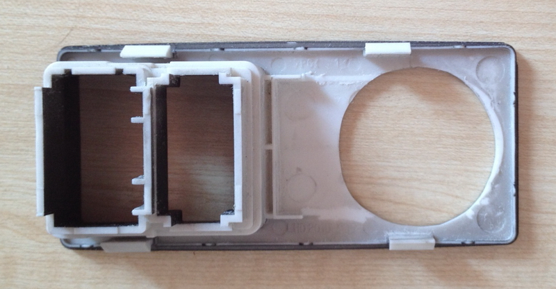

Сообщение js-sokol » 04 май 2014, 19:50
Сегодня поставил себе модуль под крутилку. Из дополнений, которые от себя напишу.
1. Не обязательно резать кавролин полностью. Я снял порог со стороны пассажира, вытащил две клипсы и отогнул максимально кавролин. Этого достаточно, чтобы найти блок TOD. Отключем от него штекеры и делаем надрез в кавролине, чтобы их вытащить наружу. Потом все заправляется обратно.
2. Очень внимательно следует подключать штекер к крутилке. Правильно получилось только с 3 раза. стрелкой вниз и чтобы оба ряда пинов попали в коннектор.
3. После вырезания отверстия под новую крутилку - (это очень удобно делать дремелем со стоматологическим бором (их продают в медтехнике), жрет пластик очень быстро и точно) - пришлось подкрасить панельку. Выручила краска в аэрозоли по пластику. Легла хорошо и старых надписей не видно.
4. Все садили на пайку. Первый раз использовал газовый паяльник - крутая штука.
Фото панельки до покраски прилагаю. Установленную завтра сфотографирую.
орел
решка
профиль

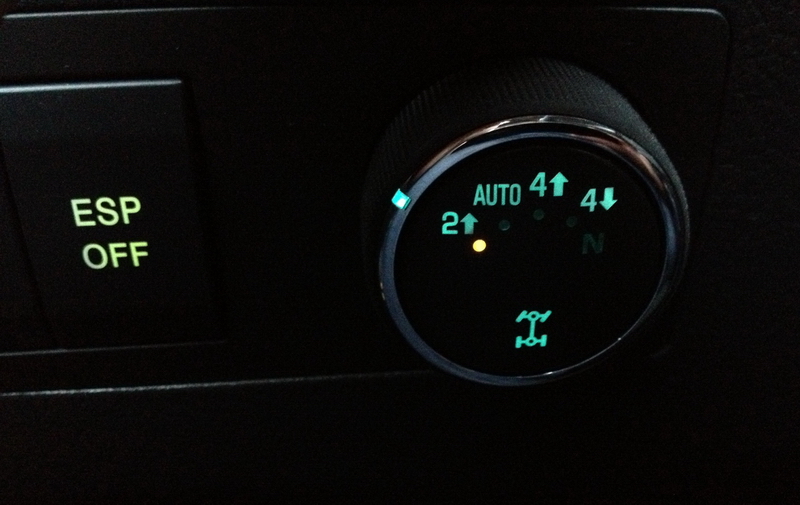

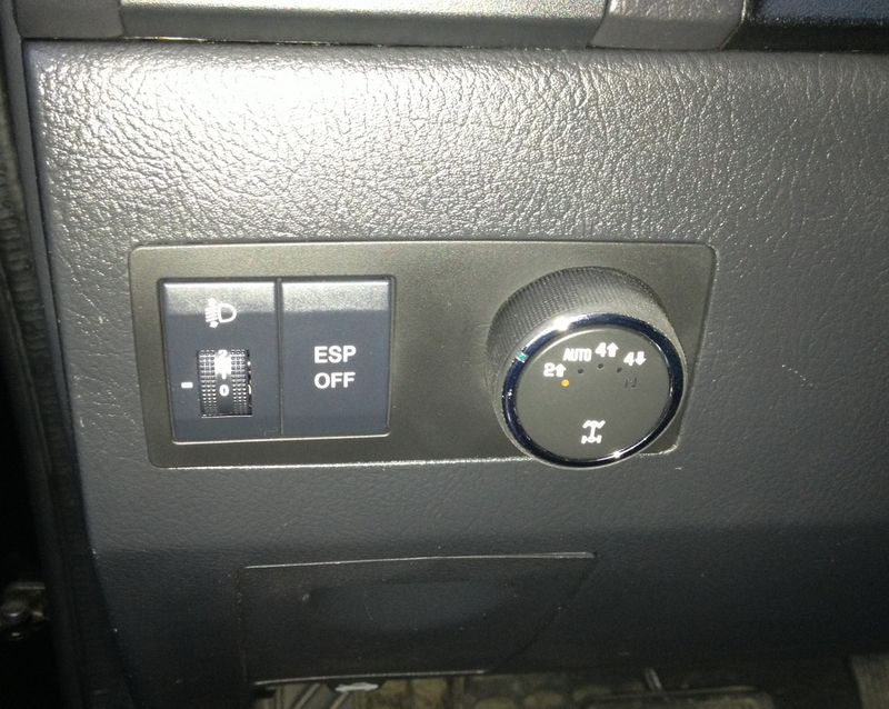

Re: Разработка SuperTOD-2. Запись желающих
Сообщение js-sokol » 05 май 2014, 16:57
Установленная крутилка.

Сообщение AuCT » 06 май 2014, 08:11
js-sokol писал(а):Установленная крутилка
А подсветку крутилки никак не поменять? Не гармонирует американская "калькуляторная" подсветка с корейской зеленой

Сообщение BlkDem » 06 май 2014, 08:14
AuCT писал(а):А подсветку крутилки никак не поменять?
Нет ничего невозможного.
AuCT писал(а):Не гармонирует
Она в таком месте расположена, что в глаза не бросается, и видно ее только ночью :)

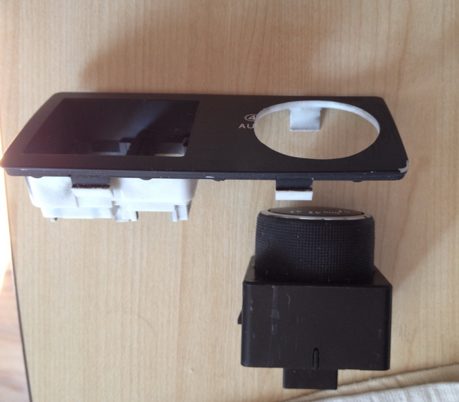

Сообщение js-sokol » 06 май 2014, 11:55
Gubkin, а как разбирали крутилку? Я бы тоже для полного феншуя сменил подсветку на зеленую. Да и светодиод поставил, чтобы не грелось.
js-sokol
Сообщения: 133
Зарегистрирован: 25 янв 2014, 12:26
Откуда: Кемерово
Поблагодарили: 11 раз.
Доп. информация: Самоблок в заднем мосту, H&R+45 вкруг с аммртами Koni
Сообщение Gubkin » 06 май 2014, 17:38
js-sokol писал(а): а как разбирали крутилку?
нож в зазор между крутилкой и торцом (на котором значки 2H, auto и пр...). Идет очень туго, но идет. Хромированное колечко чуть страдает конечно... :Search:
Дальше очевидно )
Сообщение js-sokol » 06 май 2014, 19:42
А можете фото сделать в разборе? Не хочется поломать.
js-sokol
Сообщения: 133
Откуда: Кемерово
Сообщение Gubkin » 06 май 2014, 19:49
Сообщение js-sokol » 07 май 2014, 06:20
Спасибо. Жестоко :shock: - пока идею с пересветом отложил.
