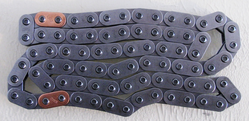

очередной "сюрприз", вот такую цепь я заказывал:
Hyundai/Kia 23351-4A020 Цепь газораспределения
вот такая приехала:
Hyundai/Kia 23351-4A700 Цепь грм
Сделал фото, где видно главное различие цепей - у "700"-й лишь две метки, тогда как у "020"-й (должно быть) три!
Спасибо фото есть установленной цепи, буду считать звенья...
Добавлено через 10 минут 32 секунды:
у "700"-й цепи нет (нижней) метки масляного насоса
(добавлю, что родная цепь тоже была лишь с 2-мя метками в виде кружочков не звеньях)
Добавлено через 4 минуты 13 секунд:
сделал метку маркером: звено №13, если считать от левой, звено №12, если считать от правой метки
Добавлено через 6 минут 8 секунд:
еще один прикол - у звезды масляного насоса нет метки :o
я маркером канешна нарисовал направление, но не факт, что 100% правильно выставлю теперь
выходит его звезду как угодно можно ставить, раз метки нет?

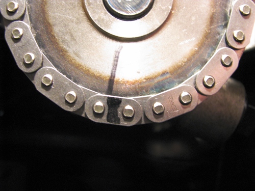

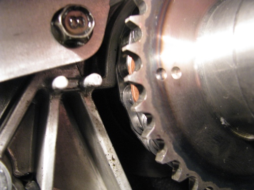

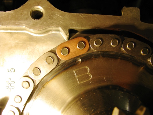

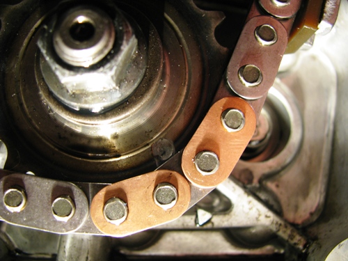

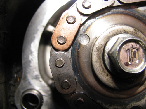

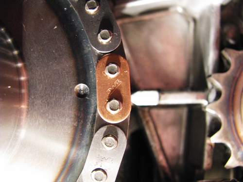

Коллеги, поясните по звезде маслонасоса:
- почему у меня нижняя метка встала чуть левее, а не ровно на "6 часов"?
- звезда маслонасоса не имеет метки, значит ее можно ставить как угодно?
Привел фото как выставлены нижняя и средняя цепи, прошу комментов, если все нормально, приступаю к сборке.
Нижняя цепь, звезда маслонасоса
Нижняя цепь, звезда балансировочного вала
Нижняя цепь, звезда коленвала
Средняя цепь, звезда коленвала
Средняя цепь, звезда тнвд
Средняя цепь, нижняя звездочка

Snike писал(а): звезда маслонасоса не имеет метки, значит ее можно ставить как угодно?
Саня там же все просто как 3 копейки,метки на звездах,метки на цепях,если все одел по меткам,то все ок,а маслонасос пофиг как ставить,там нет меток,только перепроверь пару раз когда цепи накинешь,прежде как крышку будешь закрывать средней и нижней.

олег д писал(а):только перепроверь пару раз когда цепи накинешь,прежде как крышку будешь закрывать средней и нижней.
Олег, я даже дальнейшую сборку отложил на завтра. Нижние цепи выставлены, фото выложил, посмотри, если не сложно. Криминала нет - собираю дальше.
Еще вопрос, который остался без ответа:
Snike писал(а):Нужна информация по выставлению меток.
Когда снимал верхнюю цепь, выставил, согласно инструкции, поршень первого цилиндра в положение ВМТ такта сжатия - коленвал по метке, звезды распредвалов на "12 часов". Когда добрался до нижних цепей, получил следующее: нижняя цепь встала по меткам, а вот средняя - нет, пришлось делать полный оборот коленвала, чтобы средняя цепь встала по меткам (нижняя снова встала по меткам). Разумеется распредвалы уже не вращались, т.к. верхняя цепь была снята.
Собственно, на текущий момент имеем, что нижние цепи стоят по меткам, но чтобы выставить их пришлось крутить коленвал без верхней цепи. Собираем дальше, выставляя по меткам верхнюю цепь или лучше обратно провернуть коленвал на целый оборот и только после этого ставить верхнюю цепь?
Не будет ответа, буду крутить обратно, однако просто интересно, надо это делать или нет?

Сообщение олег д » 23 мар 2014, 21:39
Snike писал(а):Не будет ответа, буду крутить обратно, однако просто интересно, надо это делать или нет?
Саня,не надо не че там обратно откручивать,ставь цепи все по меткам и все,просто сразу когда начал разбирать,надо было колено по метке,распредвалы вверх и все снимай нафиг цепи,а новые уже смотри когда ставишь,что бы звенья медного цвета совпадали с метками на звездах и все дела.

Метки на цепях сделаны для облегчения установки Самое главное что бы метки звездочек совпадали с метками на блоке Метки совпадают один раз за 4 оборота
