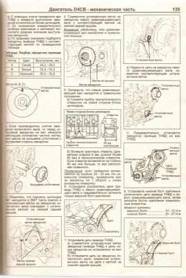

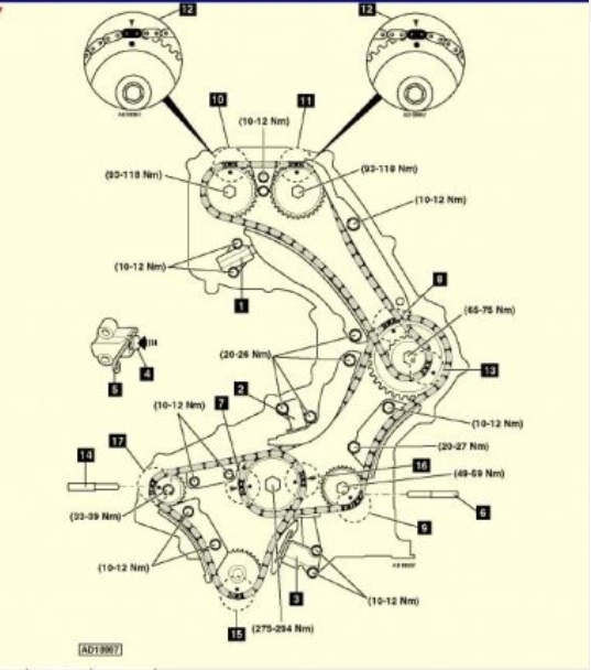

kapger писал(а):USACH, откуда такая красота? ;)
Можешь сделать правую часть картинки отдельно с более высоким (максимально возможным) разрешением? А текстовку из левой части привести здесь в виде полного текста?
Рисунки из инета,и переводчик из меня неважный.А что,в талмуде по Соренто таких данных нет?
На всякий случай добавил в своё сообщение Тема: Замена цепи ГРМ ещё картинок из мануала.И попробовал увеличить первый рис

USACH писал(а):
kapger писал(а):А текстовку из левой части привести здесь в виде полного текста?
Так никто и не заставляет переводить! Ты приведи здесь этот текст на английском языке. Самое главное - полностью, а то на картинке не весь текст видно...

Сообщение USACH » 16 мар 2014, 21:04
kapger писал(а):Самое главное - полностью, а то на картинке не весь текст видно...
У меня только такая картинка.Самой проги нет...

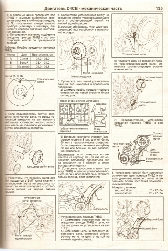

Сообщение USACH » 16 мар 2014, 21:57
Нужно,чтобы нашёлся добрый человек,который отсканирует несколько страниц из руководства по ремонту,раздел "двигатель" и выложит их здесь.Надеюсь,пара страничек-это не криминал?Вот пример из книжки для Гранд-Старекса.Всё понятно и доступно изложено...Кстати,двигатель всё этот-же

Сообщение kapger » 17 мар 2014, 03:35
Дмитрий KIA Смоленск писал(а):
USACH писал(а):отсканирует несколько страниц из руководства по ремонту
Сори за флуд, могу саму книгу скинуть
А зачем всю? Те, кому надо, уже скачали эту книгу... Фрагменты книги по обсуждаемой теме ОЧЕНЬ приветствуются здесь в виде сканов, ибо эта книга есть не у всех на руках.
А те, кому мало этой книги, ищут ответы на вопросы, которые в этой книге (и другой тоже) не обозначены. В качестве примера могу привести отсутствие в книжках моментов затяжки ВСЕХ нужных болтов, за исключением некоторых.
