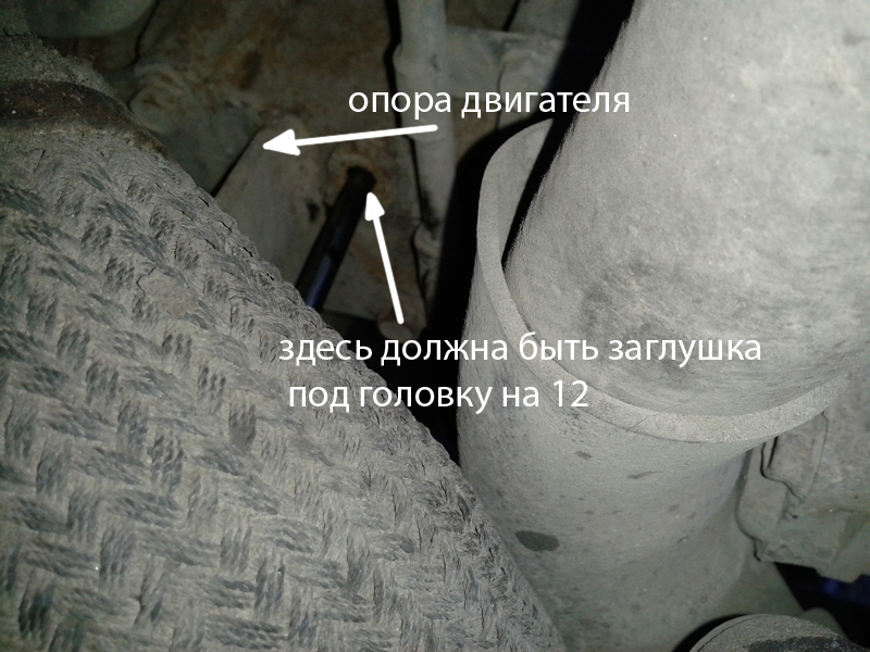

Сообщение kapger » 16 мар 2014, 12:52
Вот ТЕПЕРЬ понятно где находится это отверстие для блокировки балансировочного вала! :D
alexttum писал(а):фиксатор балансировочного вала с права, без него открутить звёздочку вала не получилось
Это позиция 14 на вот этой картинке:
USACH писал(а):Изображение
Тут же показана блокировка такого же балансировочного вала, но слева (LH), на позиции 6, а также указано, что блокировочный штырь диаметром 8 мм надо вставлять на глубину не менее 60 мм.
Сходил я на улицу и нашел этот болт! :D
Сделал фотку, чтобы другим форумчанам было легче найти этот болт. Фотка сделана со стороны генератора, по центру фотки видно искомую головку болта:
С левой стороны двигателя (по ходу движения) этот болт-заглушка (со стороны аккумулятора) находится абсолютно симметрично!
