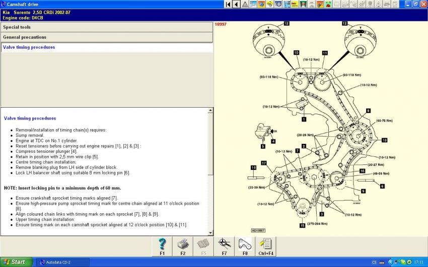

kapger писал(а):откуда такая красота?
ты не внимателен.... )) это AutoData

Это позиция 14 на вот этой картинке:
