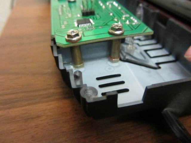

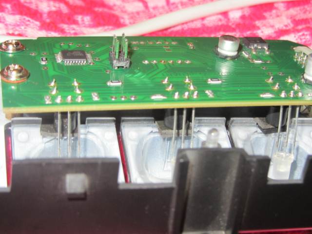

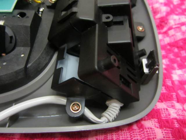

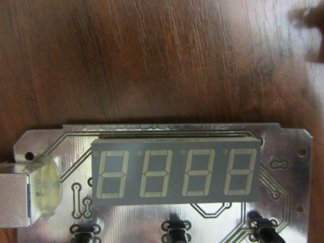

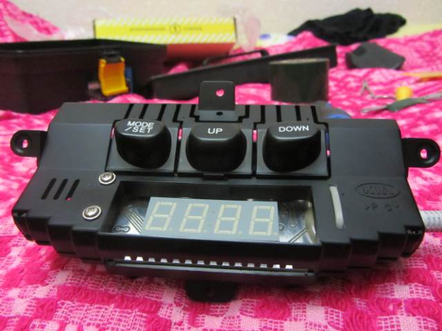

Немного фото процесса установки, может кому то и поможет. Получилось смотреть нужно снизу вверх :P
Гайки в силовом модуле лучше законтровать лаком или краской для предотвращения раскручивания от вибраций.
Обновленную инструкцию посмотрел, действительно стала лучше. Единственное есть не точность по программированию, у меня наоборот, down- коррекция напряжения, up - выбор режима по умолчанию.
Всем удачи.
Провод лучше использовать с коротким разъемом, так как влазит с трудом
Получилось так.

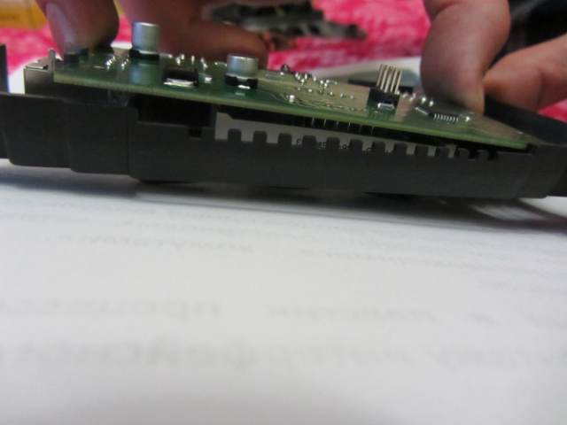

Плата ровно не становится, в связи с чем для идентичных тактильных ощущений пришлось подложить между кнопками и клавишами прокладки.
Стяжкой с этой сторонойы решил не крепить, не понятно как будет держать плату. Поставил на стойки.
Что бы плата встала хорошо, а кнопки совпали с клавишами пришлось немного попилить плату (не во вред дорожкам)
Разъем немного большой (по высоте), в связи с чем плата ровно не встанет

Re: Разработка SuperTOD-2. Запись желающих
Сообщение BlkDem » 08 апр 2014, 04:06
Чтобы выровнять плату по уровню, можно подложить кусок разрезанной по вдоль изоляции кабеля, типа ПВС.
Крепление на стойки, конечно, оптимально.
