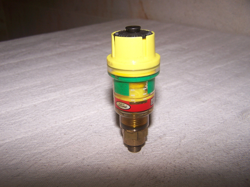

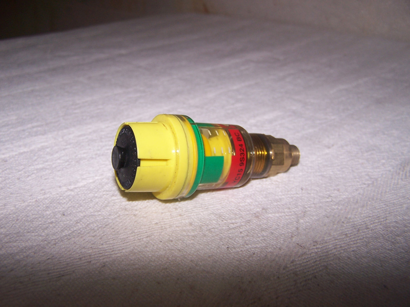

У меня вот желание поставить вакуометр на линию всасывания, чтоб определять по нему забитость фильтра
классная штука http://www.youtube.com/watch?v=Ea0buAMr4rE

классная штука
Совершено не понял смысла видео по приложенной ссылке...

kapger писал(а):Совершено не понял смысла видео по приложенной ссылке...
Ну фактически это вакуометр.
Внутри есть желтая подвижная деталь, она показывает уровень разрежения. Если напротив зеленой зоны - то норм. Если на уровне красной - сильное разрежение, пора менять фильтр.
На торце расположен сброс, нажимаешь пальцем и желтый поршень внутри возвращается в исходную позицию.
На видео он сначала сбрасывает, потом заводит и дает газу ))

Ну, фактически это неизвестно какой показометр, если уж рассуждать по-инженерному :D
Ссылка, кстати, для меня оказалась мёртвая.

Re: Топливный фильтр на 2,5 TD
Сообщение Gubkin » 10 мар 2014, 15:39
kapger писал(а):Ссылка, кстати, для меня оказалась мёртвая.
поправил....
Но это всё пуста болтовня, т.к. цена у него заоблачная. Проще вакуометр любой вибростоустойчивый сделать (если такой колхоз по душе для контроля степени забитости фильтра )
