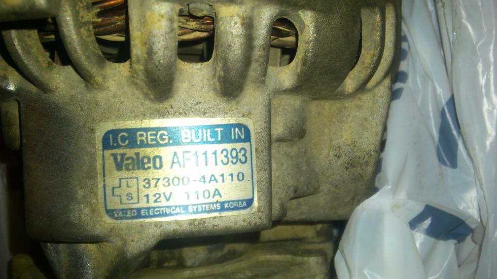

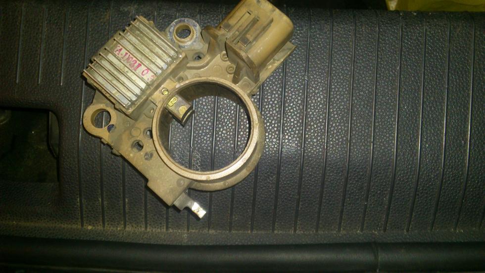

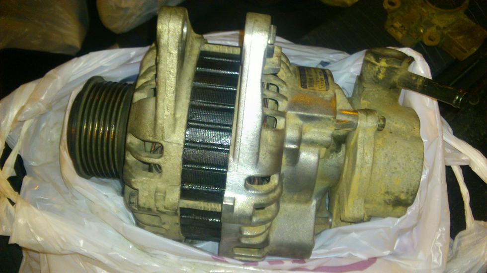

Николай спасибо за разъяснение. Фотки гены и реле вечером выложу мож кому пригодится.
Добавлено через 8 часов 4 минуты 41 секунду:
Сам генератор
Реле
