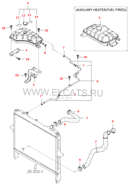

atlant_is писал(а):штатный сорьковский тройник
Дай схему посмотреть, чтобы убедиться, что это так...

Сообщение velic-74 » 06 янв 2014, 20:26
Игорь смотрел по экзисту тоже не нашел на дорестайле этого штатного тройника, и у меня на машине его нет, откуда Денис его штатный взял.

Re: Предпусковые подогреватели "Бинар"
Сообщение kapger » 07 янв 2014, 06:16
Botsman, дай уж тогда и недостающие картинки, чтобы можно было состыковать схему в уме...

Сообщение Botsman » 07 янв 2014, 06:38
Ну вы же знаете, что Элкаст свой каталог делал по какому то только им понятному алгоритму... Проще так: наверху справа печка, хомут 8 жмет патрубок на металлическую трубку идущую к термостату и замыкающую малый круг, патрубок 4 идет на нижний (большой) штуцер расширительного бачка.

Сообщение kapger » 07 янв 2014, 06:54
Botsman, сможешь пририсовать, чтобы схема получилась полная и законченная, чтобы с большим и малым кругом, печкой, бачком, радиатором и отводом на ЕГР? Или может эта схема уже где-то есть готовая?
