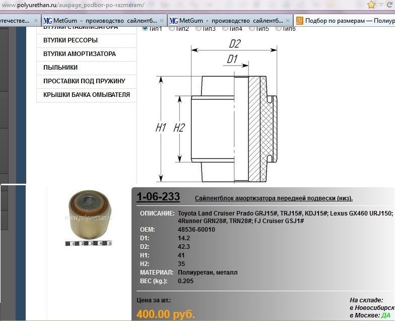

Умерли оба, сначала левый, следом правый, все прочел, ищу, нашел вот такие, на экзисте 443 руб., позвонил в магазин, есть в наличии 426 руб., уже в пути в магазин :) :
Купил, оригинальные Toyota Land Cruiser Prado 150, сайлентблок нижнего крепления переднего амортизатора, парстномер 48536-60010.
Размеры:
Наружный диаметр наружной обоймы - 42,3 мм.,
Длина наружной обоймы - 35мм.,
Внутренний диаметр внутренней втулки - 14,2 мм.,
Длина внутренней втулки - 41мм.
Все размеры и партсномер указаны на фото.
Сегодня заменил, ставил в сервисе, встали как родные, думаю ходить будут долго, так как стоят в этом же узле на Toyota Land Cruiser Prado 150, а весом он немного поболее(на 100-250кг).
Менял вместе с болтами, были сильно изношены.
Сайлентблоки(два нижних) 852 рубля, замена обоих 950 рублей, существенно дешевле новых, оригинальных стоек.
Читая форум понял, что ставили стойки двух производителей, размеры сайлентблоков у них разные, у меня вроде оригинальные стойки.
Долго не мог понять, что мне искать, решил оставить отчет, чтоб не мучился народ поиском.

gres_go писал(а):Купил, оригинальные Toyota Land Cruiser Prado 150, сайлентблок нижнего крепления переднего амортизатора
Так они какие полиуретановые или в резине???
Ты же говоришь оригинал купил,а на картинке полиур.,если полиур.,то интересно сколько проходят???

олег д писал(а):Так они какие полиуретановые или в резине???
Прошу прощения, поясню:
Зашел на сайт Полеуретана, там есть поиск по размерам, нашел нужный, на картинке есть оем номер детали, это и есть партсномер.
Проверил на екзисте, потом позвонил в магазин местный и купил там оригинал в резине.
Картинку привел для пояснения, там адрес полиуретана(если нужно), чертеж, все размеры и номер детали.
Добавлю: обратился до этого в Полимер, сегодня пришел ответ от них, но там дороже, и думаю оригинал все же надежней, но это мое личное мнение. Зато там есть пыльники для задних амортизаторов, которые тоже не поставляются отдельно.

gres_go писал(а):Прошу прощения, поясню:
Все понял Серега спасибо за инфу,буду себе такие брать,у меня тоже 42 по наруже,смотрел уже подуставшие.
У нас такие по 15$ за шт.
