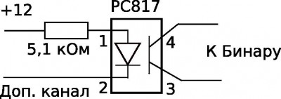

Тут дело даже не в слаботочности. Реле нужно для гальванической, скорее даже, полной развязки процессора Бинара и сигналки.
Добавлено через 50 секунд:
Страусь писал(а):Не удобно "+" тянуть.
Но придется.
Добавлено через 3 минуты 55 секунд:
Я попробую оптопару вместо реле. По идее должно получиться. Но пока не попробую, советов давать не буду :)

BlkDem писал(а):попробую оптопару вместо реле
Ну, это же тоже самое, что и твердотельное реле... Они существуют в природе и стоят недорого :D

Ясное дело, что существуют :)
PC817, например. Цена от 15 до 20 руб.

Сообщение Страусь » 29 авг 2012, 13:50
BlkDem писал(а): Страусь писал(а):Не удобно "+" тянуть.
Но придется.
Че-то я тормознул. Можно с сигналке снять. Все равно от нее тянуть провод доп. канала.

Страусь писал(а):Все равно от нее тянуть провод доп. канала.
:yes3:
Можешь и оптопару попробовать. Надо PC817 и резистор на 4,7-5,1 кОм.
Решение на оптопаре выглядит более элегантным. Нет механики.

Сообщение BlkDem » 29 авг 2012, 16:21
Как то так должно быть :)

Сообщение Страусь » 29 авг 2012, 16:44
BlkDem писал(а):Можешь и оптопару попробовать
Да уже думаю над ней :) На ней и соберу.

Сообщение BlkDem » 29 авг 2012, 16:46
Если вдруг с первого раза не получится, то поменяй местами провода к Бинару на оптопаре (3-ий с 4-ым).

Сообщение Страусь » 30 авг 2012, 03:52
BlkDem писал(а):Если вдруг с первого раза не получится, то поменяй местами провода к Бинару на оптопаре (3-ий с 4-ым).
Там вроде как разницы нет. Насколько я пробовал на Бинаре.

Сообщение BlkDem » 30 авг 2012, 04:04
Это если реле, то направление тока не имеет значения, а в оптопаре ключ - полупроводник, потому могут быть некоторые нюансы.
