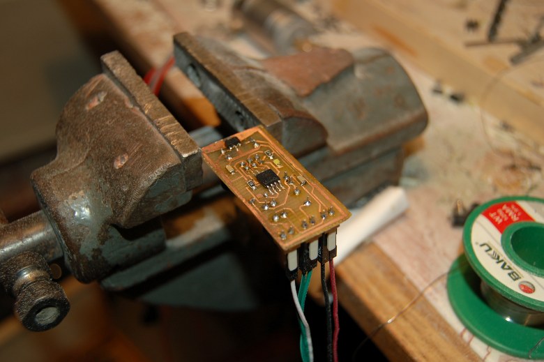

Сообщение BlkDem » 22 дек 2011, 18:54
Таки уточнил. У меня тоже 2013 прошивка. Пришлось собрать реле.

Сообщение BlkDem » 22 дек 2011, 19:27
Отрицательно заряженный включенный дистанционно дополнительный канал моей новой сигнализации а91 :D
падает всем своим минусом на положительно натянутый внутренним подтягивающим резистором вход микроконтроллера :lol:
тот выходит из спячки и проверяет, не почудилось ли ему - вслушивается в темноту бесконечные 100 миллисекунд.
Рассмотрев жирный минус на своем нежном плюсе, МК инициализирует таймер и включает слаботочное реле, щекочущее заветные усики Жужжащего Жука. Жук ворчливо расправляет крылья, набирает полные легкие воздуха и исполняет свою жужливую песню. После откланивается. Реле, немного поаплодировав, отпускает усики Жука и снова ложится спать. :)
Ну как-то так! :D

Сообщение BlkDem » 22 дек 2011, 19:45
Меня иногда прёт :D
А если серьезно, то это реле-таймер триггерного типа.
Отрицательный импульс > 0,5 c включает реле и запускает счетчик. Если не дать импульс повторно, реле будет включено 1 час. При повторном импульсе в процессе работы, таймер остановится, реле отключится.
