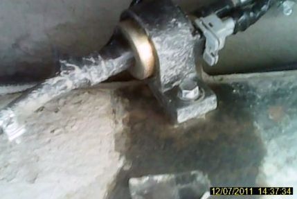

Сообщение Симонович » 09 дек 2011, 22:34
rain_day
Ну вот, а ты переживал. Молодец, что успел сделать основное. Остались мелочи. Насос именно так просто держится в резиновом кронштейне. Только его надо вставить заранее. Вот он у меня висит так:
Насчёт Бинара - не думаю, что с ним что то случилось. Конечно зря ты подцепил провода питания. Это делается в последнюю очередь. В то же время, если бы концы жгута были между собой замкнуты ты бы сразу это почувствовал по искрению. А так ему это было побоку. Не переживай.
