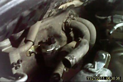

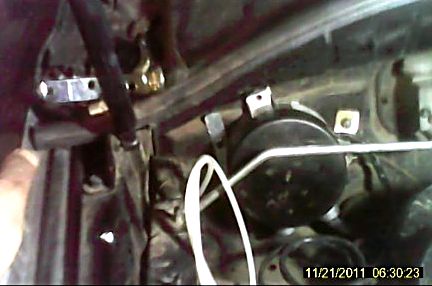

Рапортую о завершении установки Бинара. Как не странно, но даже не взирая на помощь уважаемых соконфетников, пришлось повозиться часов 15!!! Ужас. И это только на установку помпы, нагнетателя, самого котла и подключения электрики. Попытался поставить аналогично монтажной схемы BlkDem но пришлось немного изменить компоновку. Нагнетатель повесил на заднюю стенку моторного отсека за трубкой кондишена. Встало исключительно на место. Водяную помпу - на стандартное место, как у всех. Котёл пришлось поставить продольно и немного наклонить. Штатный кронштейн крепления котла сверху прицепил к кронштейну крепления расширительного бачка а снизу поставил дополнительные шинки для упора. Выглядит это так:
Нагнетатель:
Водяная помпа и кронштейн крепления котла:
Запустилось с первого раза (заранее накачал топливо в систему). Греет отлично, не шумит. Доволен, как слон. Версия прошивки, по моему, 2018 (или 2013), уже не помню. Выбрать в настройках помпу "Бош"не удалось. Наверное уже нет такой установки.
