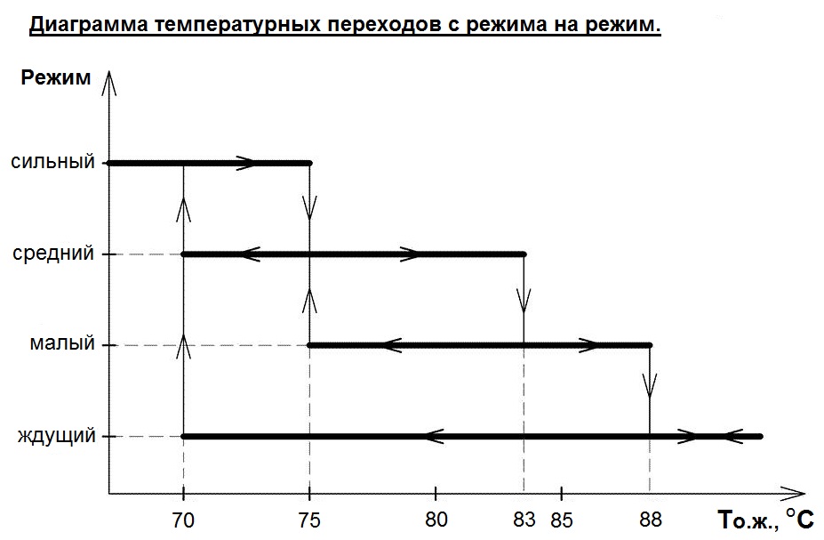

Перепробовал Всё!...
Остановился на таком варианте:
Запуск всегда со смартфона, ооочень редко кнопкой.
Переход на ждущий ставлю (только со смарта) максимум - 95°, так быстрее прогревает т.е. переход на среднее горение происходит в районе 77-79° уж точно не помню. Где-то валяются графики. Найти можно на офф. сайте. Печку подсоединял по схеме(дома на компе позже покажу, но по моему и здесь должна быть). Вынимаем блок климата из торпеды, запитываем его в обход зажигания, всё по схеме через доп реле. Перед тем как заглушить с вечера, печку оставляем вкл.
Первый опыт был не впечатляющим. Оставил печку рисок на 7 ,(почти максимум) было за -30. Часа полтора грел. Залез в машинку - красота, жара, но улыбка быстро слетела когда стартер еле крутил, но каким-то чудом всё-же завелась))... Поэтому сейчас выставляю одну риску - не жара, но после часа прогрева в машине тепло, но и так уже чувствуется просадка батареи. Второй год уже собираюсь доп.батарею для печки приколхозить, но пока всё в мечтах))...
Короч, если сам не разберёшся, спрашивай или в лич.или суда - если модераторы пропустят чат. Вечером найду схему и картинки, кину, расскажу как и что.
Добавлено через 45 минут 5 секунд:
Вот график температурных переходов если выставлено на 88.
