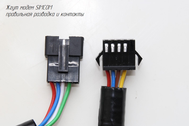

Алексей а это у всех последних модемов такая беда что разъемы перепутаны?
я свой переделал со второго раза все заработало но судя по тому что в теме на форуме Автотерм много таких было то это получается заводской брак?

Dimonich писал(а):Алексей а это у всех последних модемов такая беда что разъемы перепутаны?
на тестовых всё было правильно собрано,
когда закралась ошибка и почему она появилась сказать не могу, да и не важно это для клиентов, по этому как выявили то все не проданные под переделку, а вот с уже отгруженными пришлось исправлять на лету, это быстрее чем ждать замены.
про хомуты уже должны знать, если в комплекте винтовые то вот тут меняет на пружинные.

А чего там с контактами модема? Я бы про проверил, пока не установлено и все на столе.

Леша! На форум Теплостара зайди. В раздел БинарS. Там даже картинки есть. Димоныч сам делал. Мне установщики

Посмотреть надо только вот эту часть.

Проверил.
У меня уже правильная сборка.
