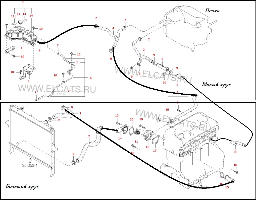

kapger
Ух, задааача... С планшетки точно не сделаю. Сейчас на десктопе попытаюсь.
Только ЕГР там совсем ни при чем.
Вот как-то так... :boast:

Botsman, супер! Теперь многое понятно! Кроме одного... Где у вас на дорестайле перепускной клапан (или как он там правильно называется)? Прямо в бачке, что ли??? И зачем от бачка ДВА отвода?

kapger писал(а):Где у вас на дорестайле перепускной клапан
Если ты про клапан поддерживающий давление в системе, то он встроен в крышку расширительного бачка, как на переднеприводных ВАЗах.
Тут схемка, кстати, аналогичная. На радиаторе горловины с пробкой нет вообще. Залив ОЖ только через расширительный бачок.
kapger писал(а):И зачем от бачка ДВА отвода?
Тоненькая трубка (№6 на картинке) служит для отвода воздуха и пара из верхнего бачка радиатора. Повторюсь, на восьмерках и их потомках схема аналогичная.

Не успел ответить :) Да, все именно так. И Бинар у меня подключен к выходу печки, а не ко входу. Думается мне, что это не особо принципиально. Даже, думается мне, что так лучше - в первую очередь начинается согреваться двигатель, а не печка. Так что, думаю, вопрос с тройником решен? :)

1.смотря какой патрубок подключен с котла, если выход то у тебя котел может работать против циркуляции двигателя а это принципиально для включения на работающем двигателе,
2. Вот то что греется сначала двигатель вот это не принципиально, если подключать печку, то как раз сначала поток идет на печку и одновременно с двигателем греется салон.
3. при включении на работающем двигателе именно важно чтобы грелся радиатор салона быстрее, двигатель и так горячий.
в твоем случае все равно надо переделывать установку котла, патрубки переставить не долго, смотри сам, как для тебя лучше.

Основная функция ППП - подогрев двигателя, только потом все остальное. И я сторонник этой идеи. Комфорт комфортом, но сначала нужно завестись. Климат не подключал, помпа дует в двигатель, а не в печку.

BlkDem писал(а):Основная функция ППП - подогрев двигателя, только потом все остальное
Именно этой позиции придерживаюсь. Мотали датчик температуры от Шерхана на выходной патрубок ППП - разница показаний с пультом Бинара была -2 градуса на Шерхане. Когда переставили на входной - разница 17(!) градусов. По мне - так пусть эта дельта в движке остается, чем в печке.
Кстати: примерно такую же разницу (+-) показал и HobDrive по OBDII. Предполагаю, что датчик температуры ОЖ тоже где-то ближе к выпуску с двигла расположен.
Добавлено через 3 минуты 28 секунд:
А зачем он? на участке от печки до двигателя, при работающей помпе, создается разрежение. Врезая Бинар после тройника мы следуем той-же цели и общую картину не меняем.

Вроде как качает не против хода антифриза. Круг охлаждения начинается ведь с того патрубка, который к бачку и далее в двигатель? Тогда все верно. Руками проверял - греется сначала тот патрубок, который идет к двигателю, так что ток верный.
