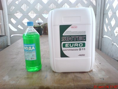

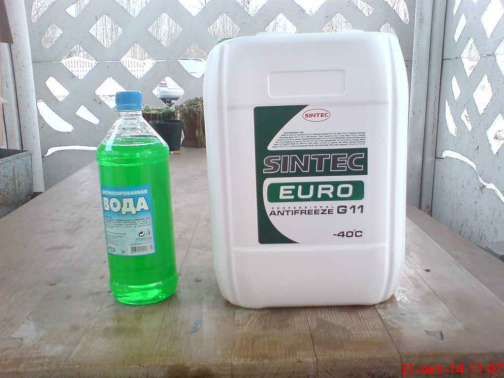

Сообщение batyapskov » 31 окт 2014, 19:12
BlkDem писал(а):Аналогично. Много раз. Результат один - 5.0-5.5 л.
Как, уже говорил заливал с канистры ( правда, там если быть точнее 10 кг., а не литров), а осталось 1л. в бутылке. Фото факт прилагаю :crazy: .
фотодоказательства

Re: Ужасно холодно
Сообщение keksoid » 31 окт 2014, 22:29
batyapskov
Самый главный факт не предоставлен - сколько слилось ....
Может у тебя система пустая была

Re: Ужасно холодно
Сообщение batyapskov » 01 ноя 2014, 02:15
keksoid писал(а):Может у тебя система пустая была
Шутники однако, :D при сливе половину на землю ушло, половину в поддон, там практически не возможно всё собрать :oops: . А, что объём заправленного ОЖ, за третью подряд смену - не показатель? Ведь промывал 2-мя составами + дистилированной водой. :oops:
