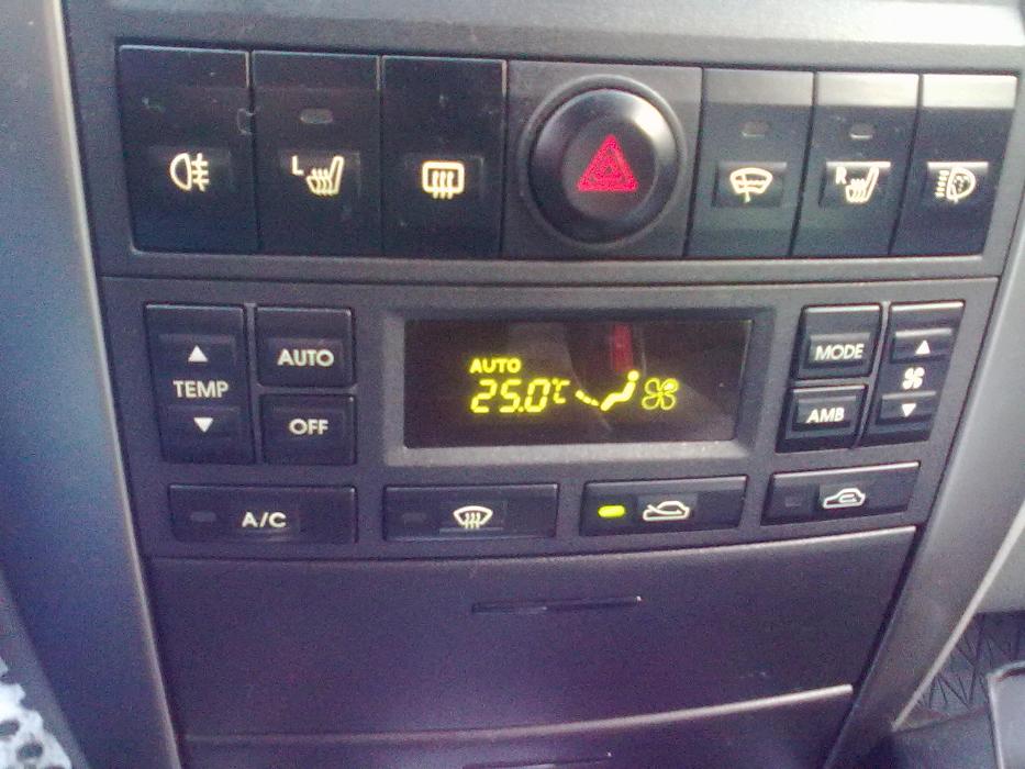

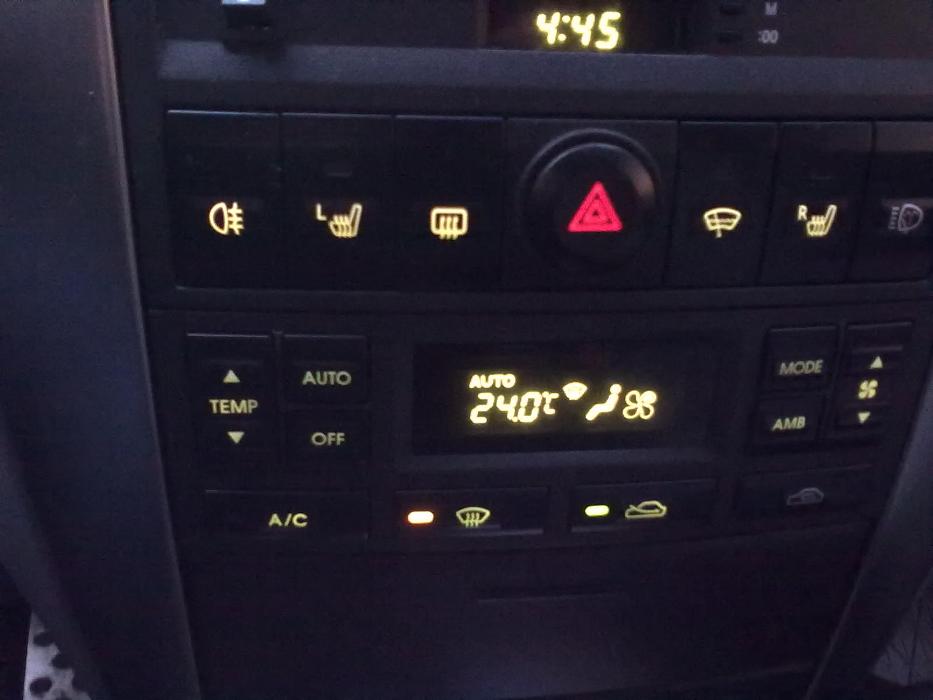

Litvin писал(а): batyapskov писал(а): в режиме авто, климат дует в ноги и на стекло,
Ну у меня например в режиме "авто" когда холодно в салоне, дует только в ноги.
Соврал немного. Утром включил "авто" Дует только в ноги. Вечером с работы выехал. Думаю дай ка включу!! Начало дуть только на стекло и лампочка та желтая на клавише обдува стекла засветилась. (само включилось). Интенсивность обдува там менялась от установленной!!. В общем "темный лес"!! Нафига он нужен :( Не пользуюсь я.
Добавлено через 4 минуты 28 секунд:
Ну не реально после промывки греет :Yahoo!: На 24-25 ездить не возможно. Рожа горит :D Ставлю 21 чуть салон прогрев!!

Re: Ужасно холодно
Сообщение batyapskov » 27 окт 2014, 22:29
Гена, хочу поделится своими наблюдениями. После промывки системы, авто лучше стало ехать. :shock: Понимаю на первый взгляд абсурдность данного высказывания, но авто быстрее прогревается до рабочей температуры, быстрее начинает дуть горячим воздухом уже с 72 градусов двигателя. Рабочая температура двигателя в городском режиме держится на 84 градуса, не зависимо от наружной температуры воздуха. По ощущению, работа двигателя стала более эластичней и тяговит , что ли . :oops: Судя по тому как отмылся клапан на крышки расширительного бачка ( вид новой детали), скорее всего отмылся и термостат, - патрубки радиатора горячие, давление при открывании крышки с бачка стало меньше. Скорее всего, температурный режим, двигателя до промывки у меня, уже был на грани, хотя, по мультику ни перегрева или ещё чего - не видел. :o Отвечаю, что это не самовнушение :lol: .
