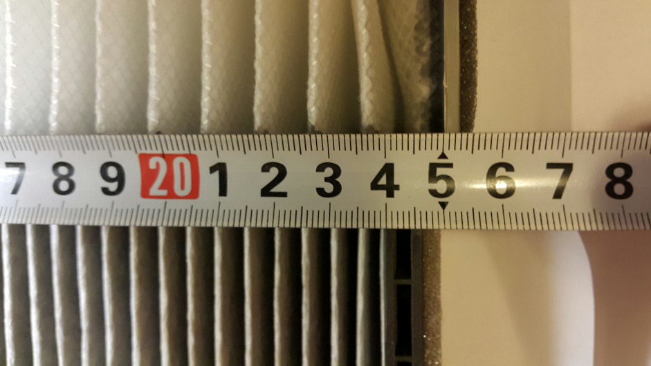

Сам фильтр добротный. Однако по ширине на пару мм уже рамок. Пришлось зафиксировать валиками из салфеток. Длее фото.

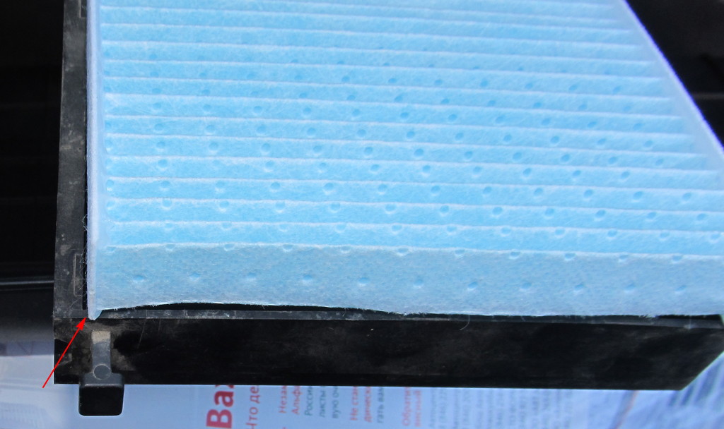

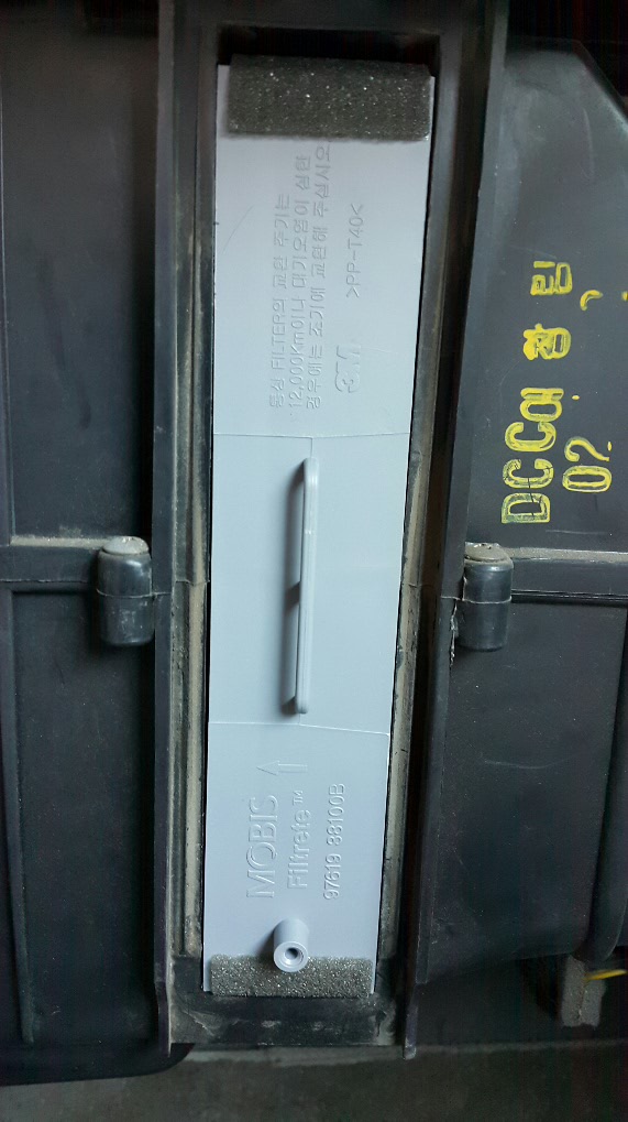

Важное замечание для владельцев рестайлов: при замене фильтра (многие на зиму снимают фильтр) не выкидывайте пластиковые защитные кожухи! Новые фильтры идут без них! Когда придет время установки нового фильтра, придется покупать кожухи. А они не слишком дешевы, их два разных. Коды: 1. 972342E900 2. 972442E900 Средняя цена каждого около 600 руб.

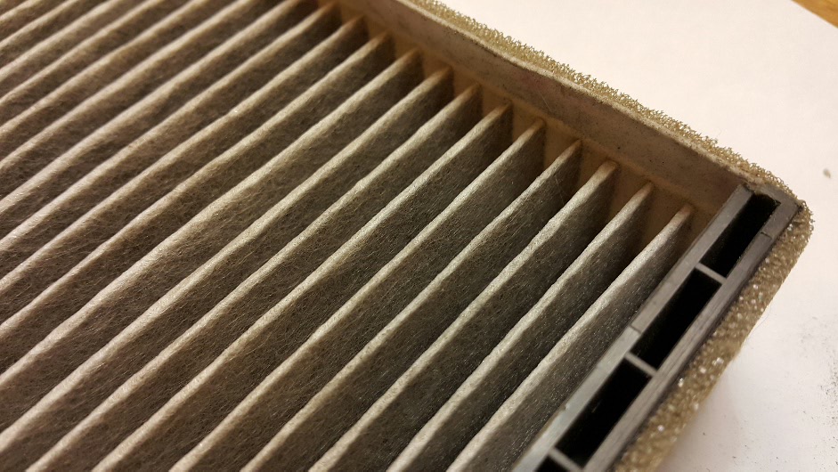

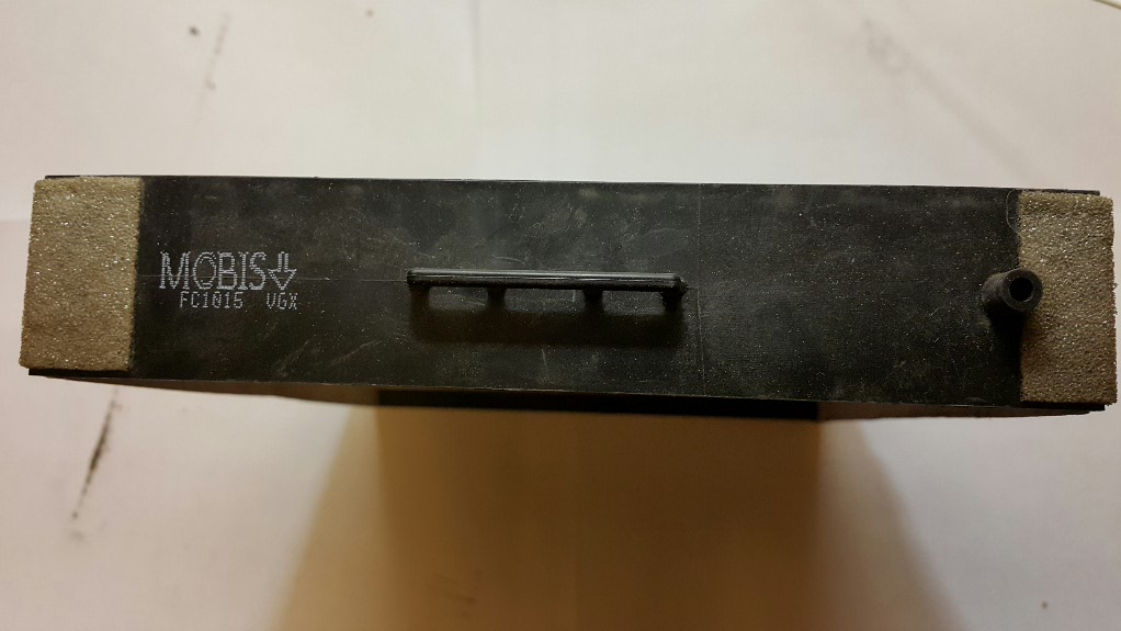

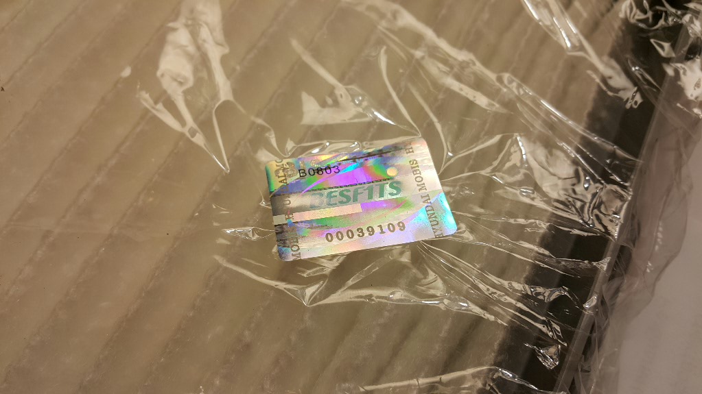

Взял себе как и в том году Besf1ts FC1015 на дорестайл. Открыл коробку и обнаружил что фильтр существенно отличается от предыдущего. Смутила цена немного когда заказывал, дороже в два раза стал. До кучи несколько фото для сравнения :crazy:
Ну я так понял какие-то древние запасы поставщиков судя по наклейкам.
И еще вопрос это такой фильтр оригинал?
Цена 321 р.

Сообщение Nikolay0812 » 21 мар 2017, 08:57
dober59 писал(а):Взял себе как и в том году Besf1ts FC1015 на дорестайл.
Судя по каталогу,это на Magentis(Об этом свидетельствует и оригинальный код на коробке 97619-38100).Для Сорика_дорестайл-код FC2014 кроссируется(оригинальный 97619-3E000/97619-3E010).
dober59 писал(а):это такой фильтр оригинал?
Нет.Это Besf1ts :)

Re: Замена фильтра салона
Сообщение dober59 » 21 мар 2017, 15:59
Ну вообщем встал как родной! Даю добро :D к нам годится.

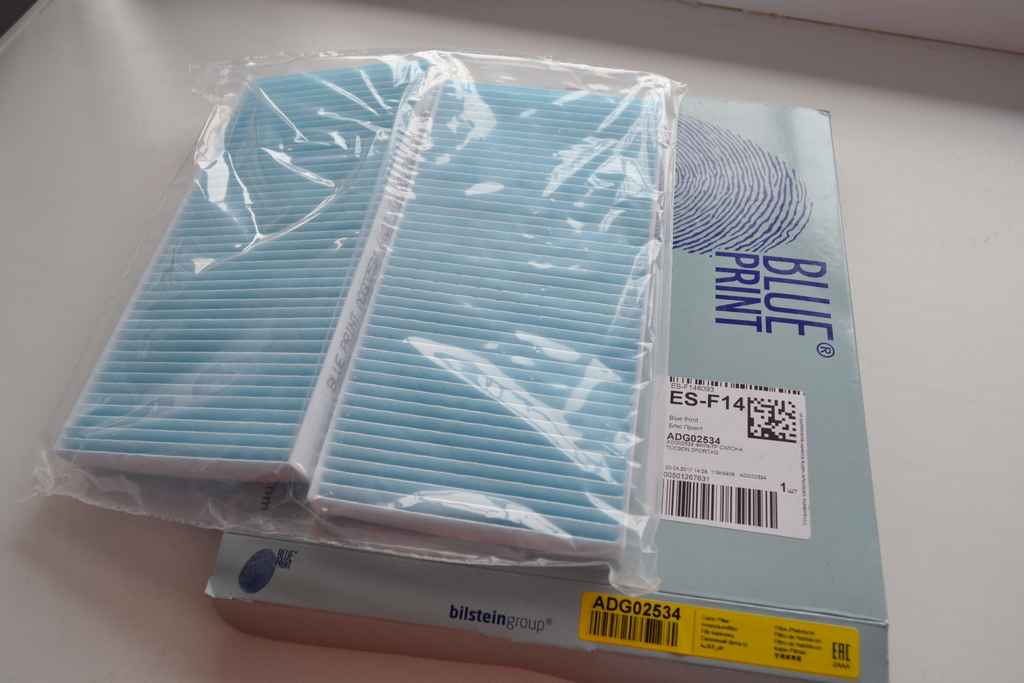

Сообщение Gubkin » 22 апр 2017, 13:26

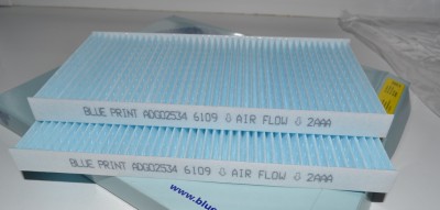

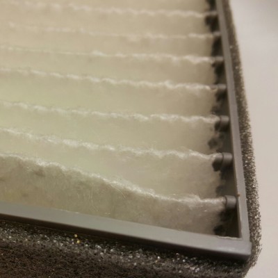

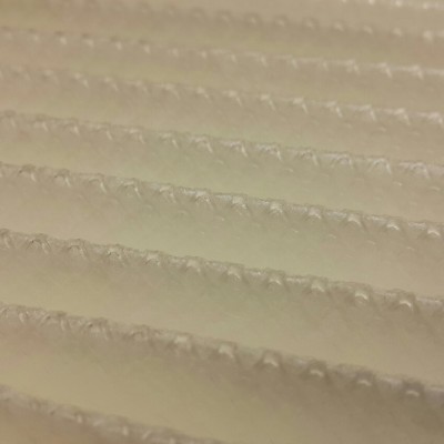

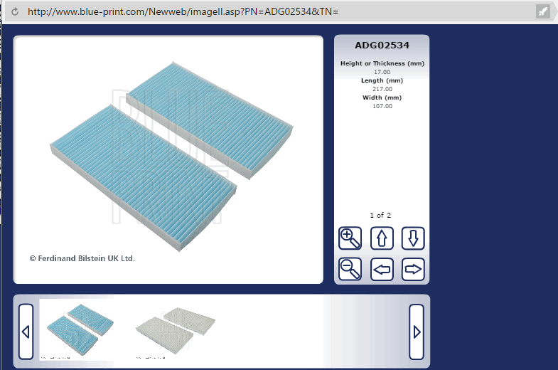

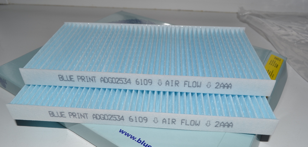

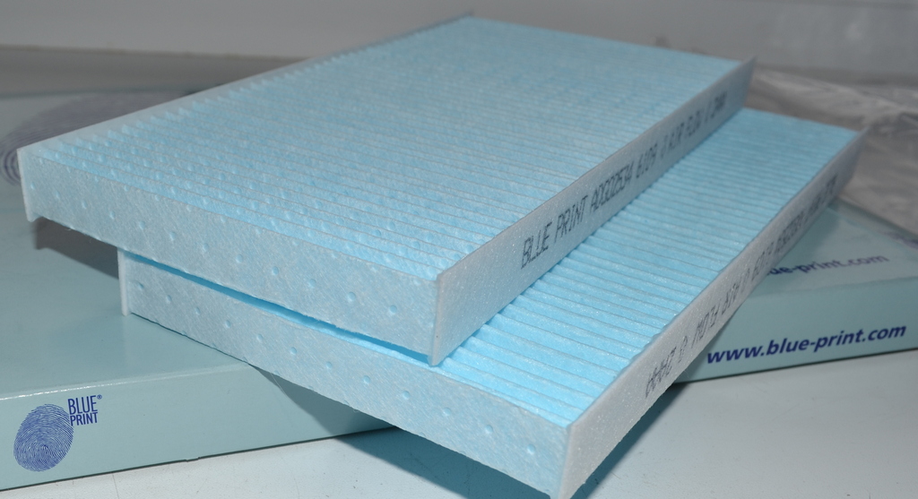

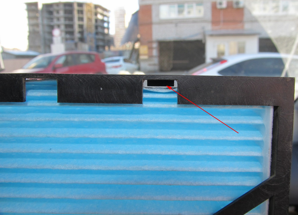

BluePrint ADG02534
Емекс, направление SLO7, 207 руб
Сначала не поверил своим глазам в каталоге... синий цвет. Да не может быть
А нет, действительно такой цвет и есть
Фильтра упакованы в плёнку

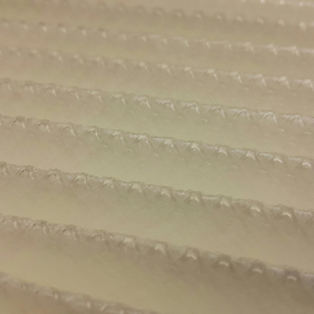

Материал очень интересный
Синие волокна
Двухслойный материал
Очень напоминает бумагу для топливных фильтров CR с фильтрацией 5 мкм
Однозначно понравился

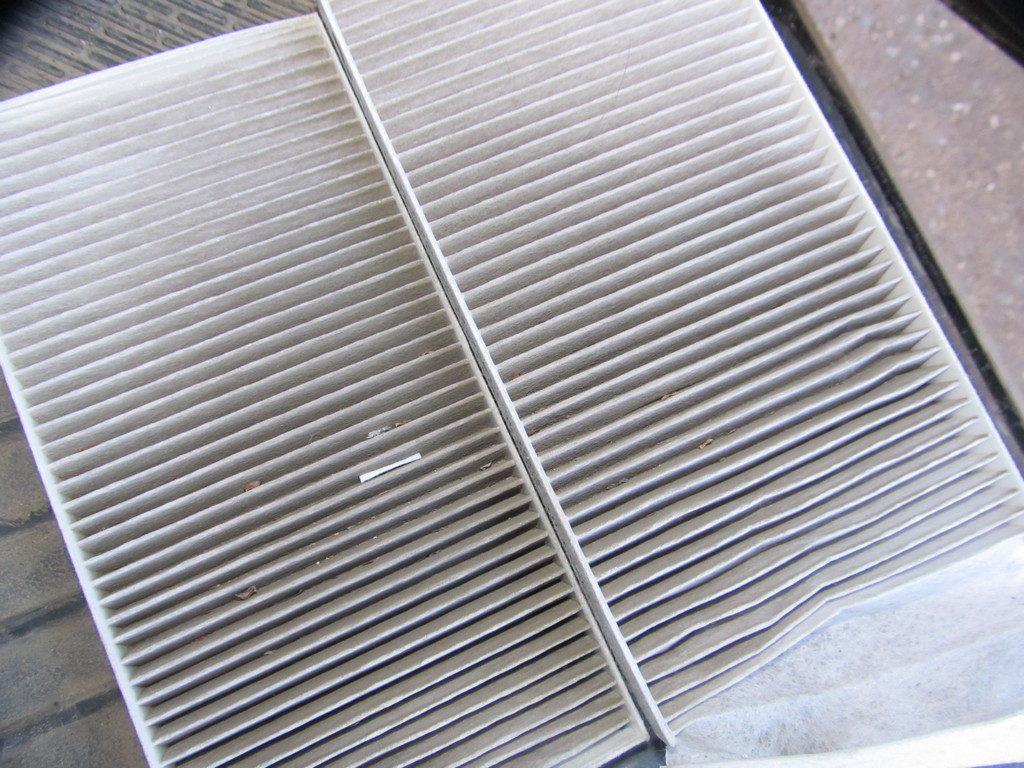

По размерам фильтр оказался гавенный

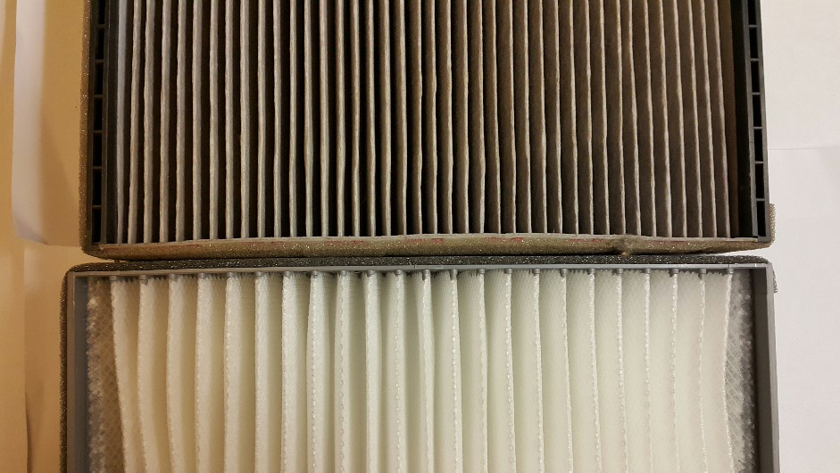

Прошлый SJ AUTO SJCK009 после 5 тыс.км http://www.oilchoice.ru/viewtopic.php?p=31721#p31721
