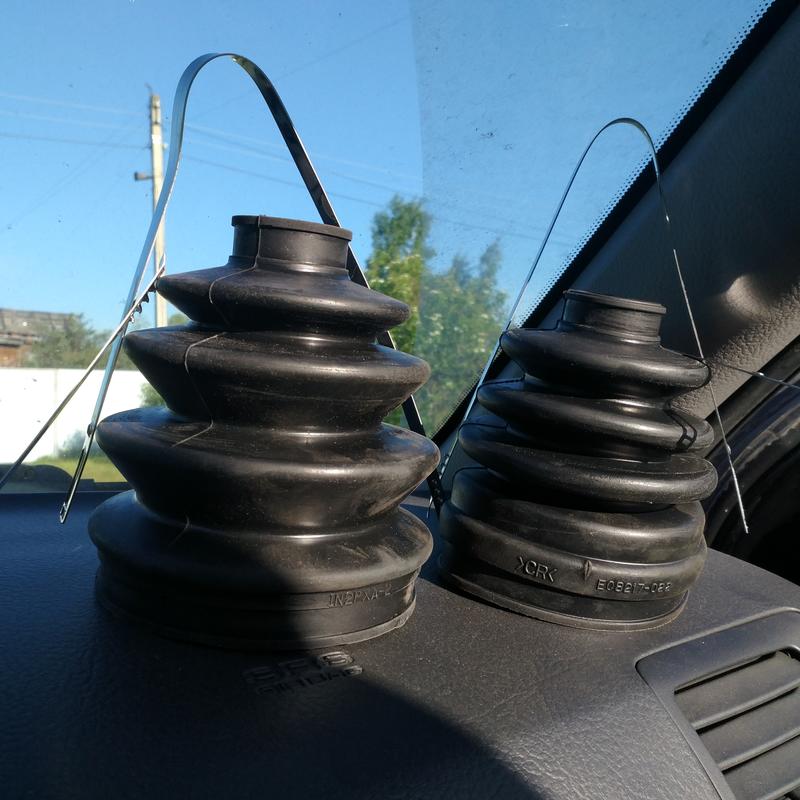

Получил комплект KIA 49593 3E200, комплект как как на фотке выше.
Внутренний пыльник резиновый, наружный что-то среднее между резиной и пластмассой, хотел поскандалить но времени и вариантов не было, забрал. Сегодня поставил внутренний, штатный хомут без приспособы натянуть не смог, замотал проволокой в два оборота.

Сообщение Vityan » 26 май 2018, 05:25
Vl@dK писал(а):Заказал по комплекту:
1. CAR-DEX CWK803
2. Hyundai / KIA 49593 3E200
Доброго времени суток! А car-dex подошёл? Есть ли смазка в комплекте или лучше брать оригинал? Просто разница в цене в 10 раз %)
Добавлено через 5 минут 11 секунд:
И есть ли в car-dex стопорное кольцо, которое держит трипоид на валу? Вообще не понятно, у меня трипоид в гранате был просто вставлен (там разве не должно быть стопорного кольца?), при замене амортизатора привод вылез, я и не заметил и когда нижний рычаг вниз уводил, чтобы амортизатор вставить трипоидом порвало пыльник.

Re: Пыльник внутреннего ШРУС рестайл
Сообщение Vl@dK » 27 май 2018, 14:49
Vityan
В Кардексе колец и смазки нет, оба пыльника резиновые.
