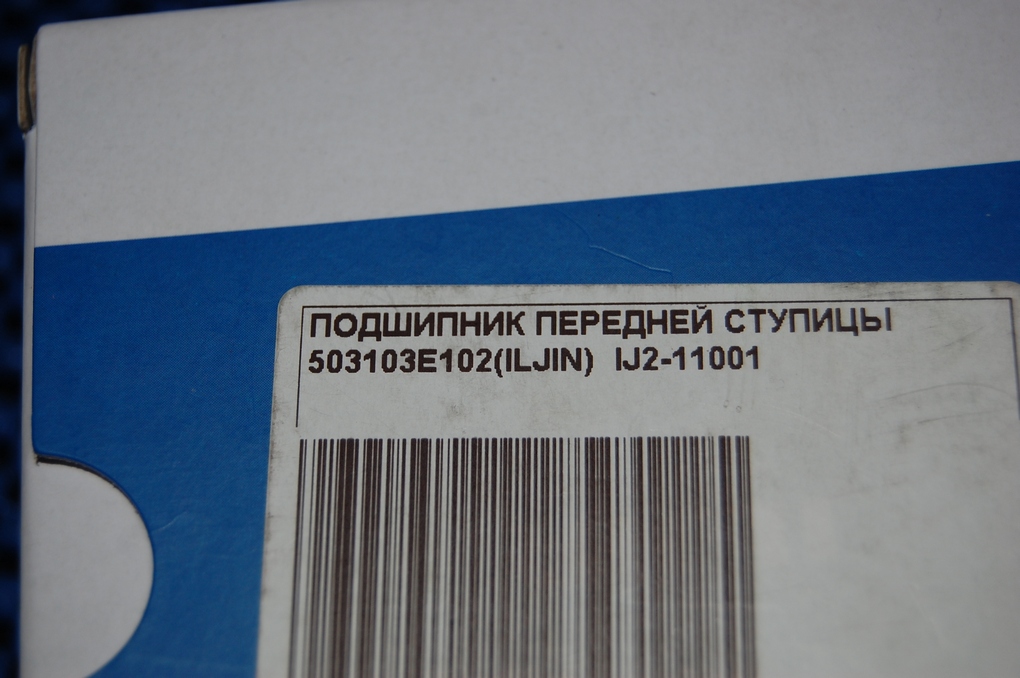

КОРЕШ писал(а):покупал 503103E102 HYUNDAI/KIA. На нём написано КВС F-569214.01 J298 2202.HB

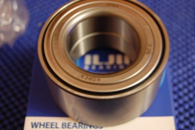

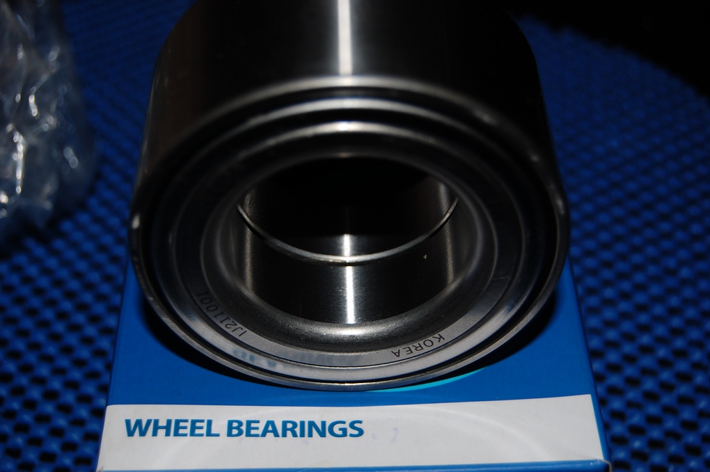

ArKo писал(а):а кто-нибудь ставил корейский IlJin?
