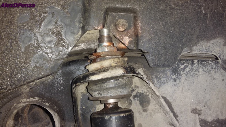

Сообщение ВЕЛ » 10 фев 2017, 21:45
Вот так надо делать, и ничего не вырвет никогда. :D
А гайка такая вот хитрая приобреталась в Волговском отделе запчастей

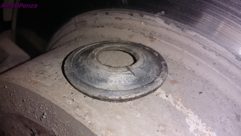

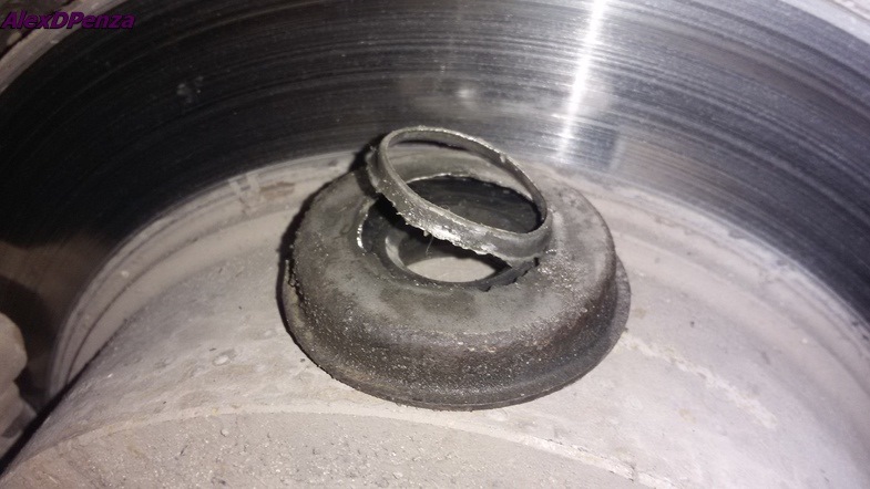

Re: Амортизаторы и пыльники на Соренто.
Сообщение AlexDPenza » 11 фев 2017, 01:33
а у меня вот так было..
теперь вот так
