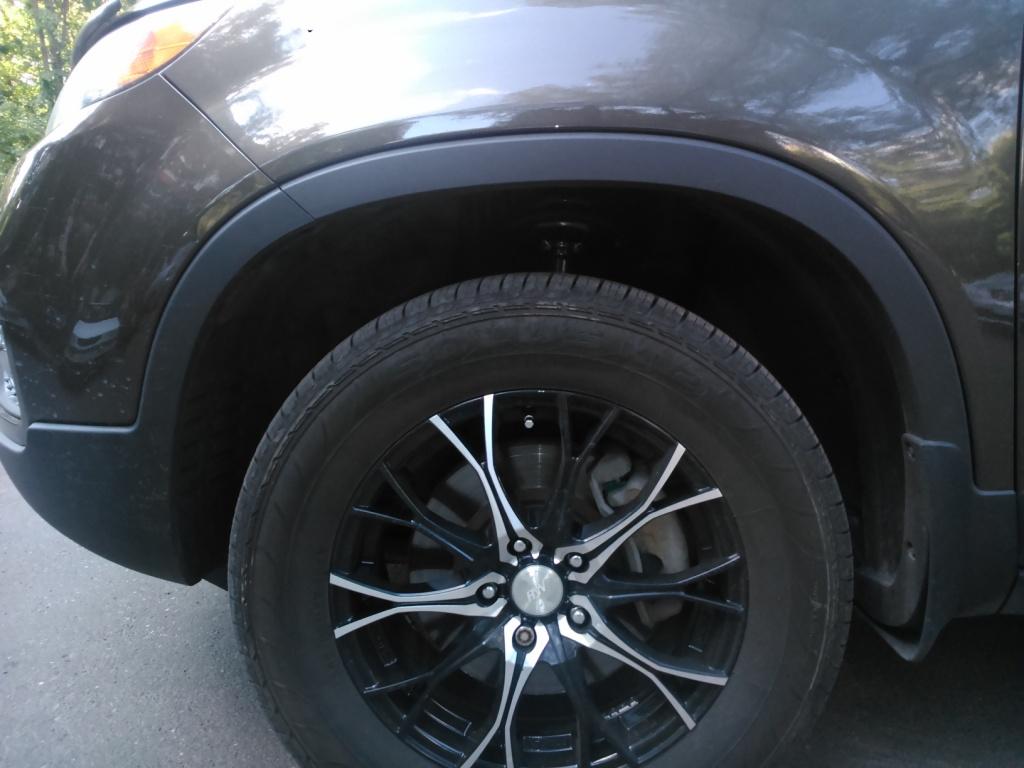

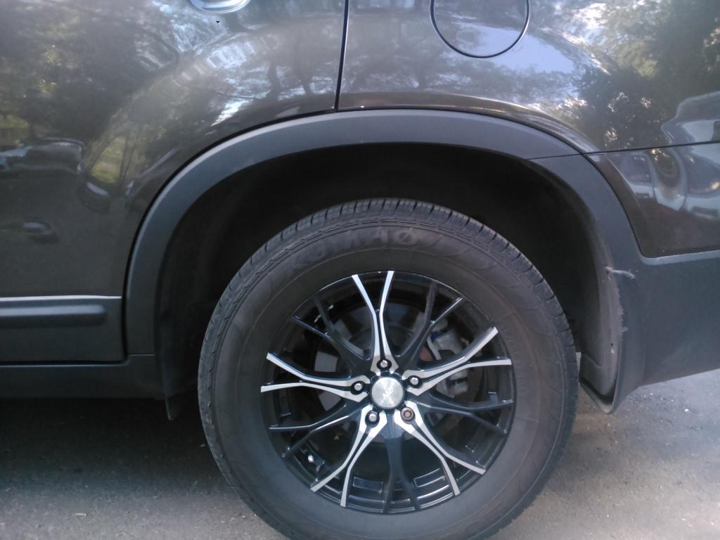

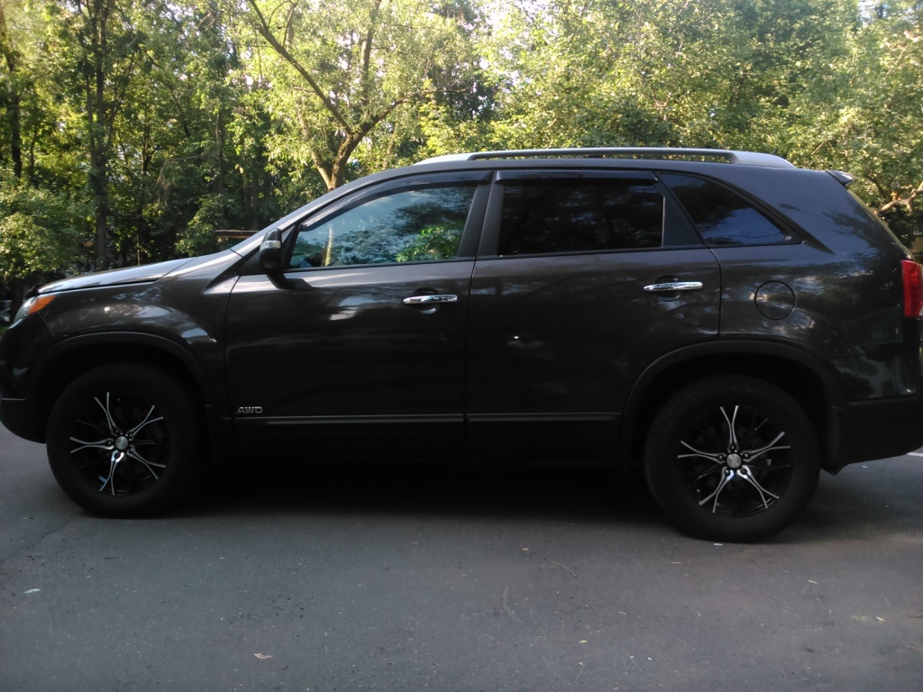

Вот и я стал обладателем пружин от Vladsprings. Автомобиль прошел 60 000 км за 2 года. Стал замечать, что моя машинка стала ниже чем другие Сорики. Почитал на форуме темы по пружинам и решил сделать замеры от арки крыла до ступицы и получил: перед 43,5 см, а зад 43 см. Машинку гружу редко, но если гружу то по полной (до 300 кг, ну это происходило в год раза 4). Да до этого поставил полиуретановые проставки, чтобы сильно не просаживалась, да и при поездке на море были сильные пробои.
Вообщем началось все с того, что на ТО сказали что «потек» аммортизатор передний (так и задумал) и опорные подшипники накрылись, в сервисе отсутствовали аммортизаторы сделали заказ. В связи с этим я решил что будет не плохо поменять пружины передние, после прочитанного понял что лучше менять все сразу. С финансами было плоховато, но Vladsprings пошел мне на встречу и помог решит мне мою проблему. В это время решил съездить в другой сервис и показать задние аммортизаторы, ну вроде как «потекли», так же сделали заказ на задние аммортизаторы.
И что я получил, заменил все аммортизаторы (передние с маркировкой 54650-2Р651!!! и 54660-2Р651!!!, задние не посмотрел, но точно 650), опорные подшипники (нового образца) и комплект пружин.
Машина поднялась, из сервиса выехал было порядка 48 см, но по приезду домой было примерно 46,5 см. Спустя 3 недели и пробег 1 000 км сделал контрольные замеры: перед 46 см, зад 46,5 см, так же сделал сход-развал (всем советую это сделать кто что-то делал с ходовой).
Что могу сказать по пружинам, мне они очень понравились. Нагрузку порядка 100 кг выдержали и не просели ни на "миллиметр" (ну это для них ни о чем). Мелкие стыки проходит замечательно (еще бы резину заменить родную, думаю что будет супер), пробоев пока не обнаружил, т.к. по трассе груженный еще не ездил. На проселочной дороге еду побыстрее чем раньше, т.к. меньше чувствуются ямы. На машине пропал эфект «мячика», а так же крены при резком перестроении.
Из минусов, это лежачие полицейские, когда проезжаешь их подпрыгивает машинка (но не так чтобы сильно) причем когда медленно, а когда побыстрее то и не так чувствуешь, но их не так уж и часто проезжаешь!!!
Мой вердикт, люди меняйте родные пружины на Vladsprings, да они стоят не дешево, но оно того стоит!!!

Вадим ! Благодарю за отличный отзыв ! За ФОТКИ - отдельно :Rose: :Yahoo!: ! Вид у Гламура солидный !
Kuzay писал(а):лежачие полицейские, когда проезжаешь их подпрыгивает машинка (но не так чтобы сильно) причем когда медленно,
Из-за данной величины сопротивления у 650го аморта на сжатие. Если бы амо не сопротивлялся - колесо бы ушло под арку, а кузов не шелохнулся.
Kuzay писал(а):когда побыстрее то и не так чувствуешь,
Тут уже большей энергии колеса из-за большей скорости хватает преодолеть сопротивление амо и уйти наверх под арку - и кузов при этом уже не подкидывает.
