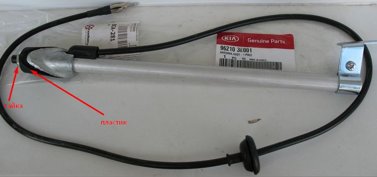

Сообщение RGF » 20 июл 2016, 13:45
Подскажите пожалуйста по детали 96233-22500: в ней уже есть в сборе и пластиковый колпак под хромированной гайкой и сама гайка, как на картинке, или надо эти детали приобретать отдельно?
RGF
Сообщения: 6
Зарегистрирован: 05 мар 2010, 11:08
Re: Ремонт штатной радиоантенны
Сообщение Хабибулин » 20 июл 2016, 15:23
RGF писал(а):Подскажите пожалуйста по детали 96233-22500: в ней уже есть в сборе и пластиковый колпак под хромированной гайкой и сама гайка, как на картинке, или надо эти детали приобретать отдельно?
Всё как на картинке,так и пришло в упаковке,только мне кажется твой код - Шток антенны - 96233-22500 .

Сообщение slavakirsta » 24 сен 2016, 16:37
Тоже сломалась антена, взял на экзисте новый шток, сегодня хотел поменять снял подкрылок открутил болты на 10 а вот хромированную гайку на 17 сверху антены так и не получилось открутить, резьба сорвана крутится что влево что в право на месте и что то там трещит как будто перескакивает через резьбу, и отверткой поддевал и тянул весь огрегат в низ и гайку крутил, так и не открутил ее и не поменял, только чуть крыло царапнул отвёрткой, психанул и собрал всё обратно... теперь думаю как быть? может кто подскажет как её открутить??? никто не сталкивался с такой проблемой?

Сообщение Hadmin » 24 сен 2016, 21:53
slavakirsta писал(а): никто не сталкивался с такой проблемой?
Знакомая проблема. Чуть выше её подробно обсуждали. Гайка вкручивается во втулку. Втулка просто забивается в корпус. То что кажется как сорванная резьба - это втулка прокручивается в корпусе. Если тянуть за гайку вверх, то вытянешь втулку (качай влево-вправо и тяни). Если есть обратный молоток, то всё получится быстро.

Сообщение RGF » 25 сен 2016, 08:56
Я просверлил пластик вместе с трубкой и вставил гвоздь, от прокручивания, по советам выше, гайка открутилась, в пластике дырка небольшая, само собой, поставил новый.

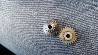

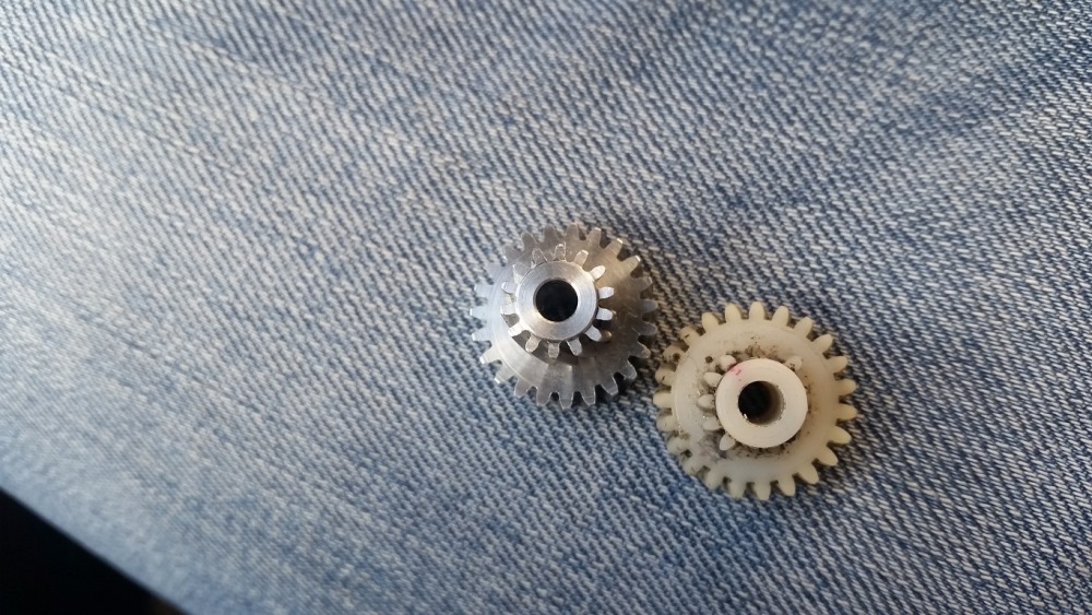

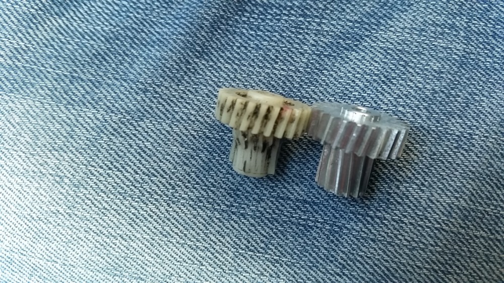

Сообщение sedoi » 01 апр 2017, 22:01
Провернулась шестерня... как обычно!
Вот сделали новую.... навсегда!!!
