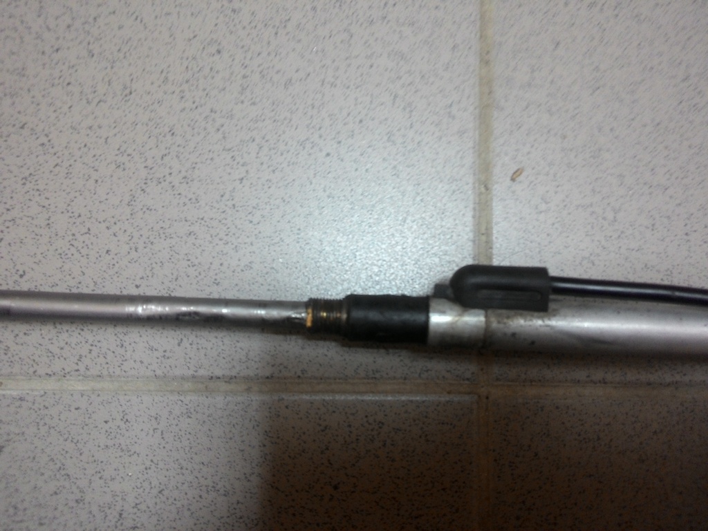

Спилил гайку, демонтировал антену снял крышку, как теперь выдернуть телескоп с тросиком, он заклиневший насмерть только верхнее звено ездиет, пробовал зажимать в тиски и тянуть рывками бесполезно

Сообщение runner_Perm » 07 июн 2016, 07:59
mik_kovrov писал(а):как теперь выдернуть телескоп с тросиком
Как уже писали, сверху выход телескопа ограничивает медная втулка, к которой припаян кабель.
Есть мнение, что телескоп в алюминиевую трубку вставляется снизу. Т.е. надо вывернуть саморез из пластика, а потом пытаться трубку вытащить из пластика. Сразу скажу, у меня это не получилось.
У меня была при демонтаже антенны сорвана медная втулка вверху, поэтому я сверху штырь вставил, а потом обратно втулку вставил и припаял кабель.
Если телескоп вообще заклинен, то, думаю, либо WD-шкой залить, либо в керосин отмокать.
И еще, в алюминиевой трубке он располлагается с большим зазором, так что закиснуть он может только в сопряжении с медной втулкой. ИМХО.

Сообщение halk » 07 июн 2016, 08:49
В общем пока пытался выдернуть наружу телескоп , оборвал тросик он внутри был перекручен, выдернул его но это не помогло телескоп даже без тросика неподвижный нитуда нисюда какбудто трубки склеены между собой вымачивание в вд не помогло при очередном рывке сломал нафиг пополам телескоп уже без тросика но таки не вытащил его наружу, как я понял надо всю алюминивую трубку выдергивать из пластика а латунную с телескопом выбивать вниз?
