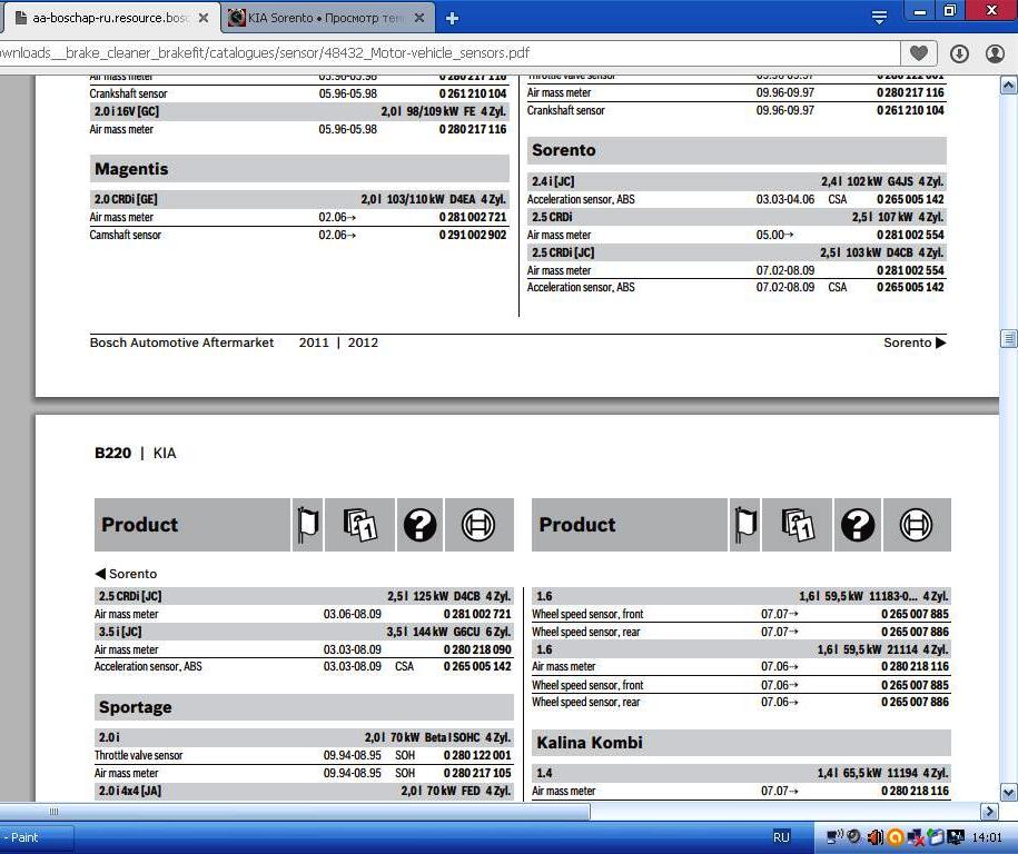

alex324 писал(а):На бензинку 3,3 оригинал 281643С100, бошевская замена пока не нашлась.
Смотрел по бошевскому онлайн-каталогу, увы :twisted: Можно убедиться тут:
http://www.bosch-automotive-catalog.com/ru/internet/ECAT/vehicle-info/-/vehicle/equip/KIA/398/cvjr1672b6tvgeiivgtmmjvd5sqq6nkl#
ДМРВ в списке нет, зато есть свечи и лямбды.
Добавлено через 15 часов 12 минут 23 секунды:
В каталоге бошевских датчиков по адресу
http://aa-boschap-ru.resource.bosch.com/media/parts/downloads__brake_cleaner_brakefit/catalogues/sensor/48432_Motor-vehicle_sensors.pdf
на 3,3 также ничего нет.
