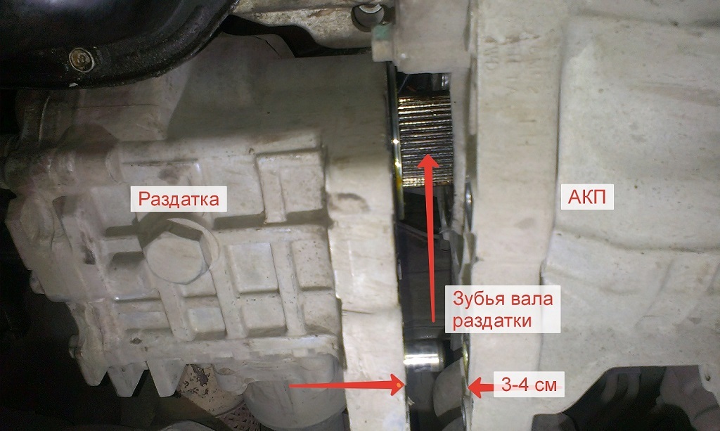

Сообщение YGrik » 29 ноя 2017, 08:20
Что-то я совсем запутался. Проблемы возникают на шлицевых соединениях самого кардана (между двумя дифф.) или промвала переднего привода? Если переднего, тогда причём тут полный привод? :shock:
Тыкнете пальцем на картинке, кому не сложно, где надо проводить диагностику.
P. S.: Ребят, и правда, тема ХМ, а отписываются в основном F/L'щики.

Сообщение Accent-58 » 29 ноя 2017, 08:29
Выше ссылку давали, можно ее посмотреть
https://www.drive2.ru/l/474373297761419300/
Вот эти шлицы
Далее оффтоп, тк тема про задний привод.
Ну и шлицы промвала и правого привода нужно смотреть. Кстати у меня возникла идея доработать шлицевое соединение, так , как сделали клубни с дорестайлом (сверлится промвал, нарезается резьба и корпус привода прикручивают к промвалу)
Тема тут
