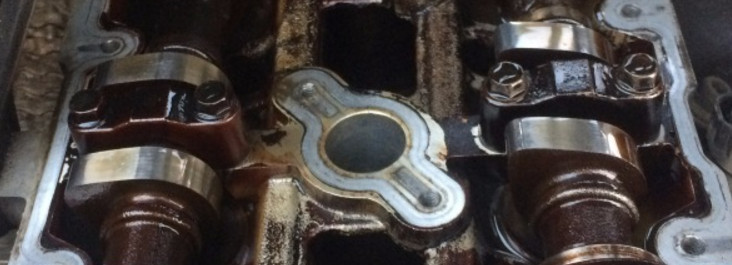

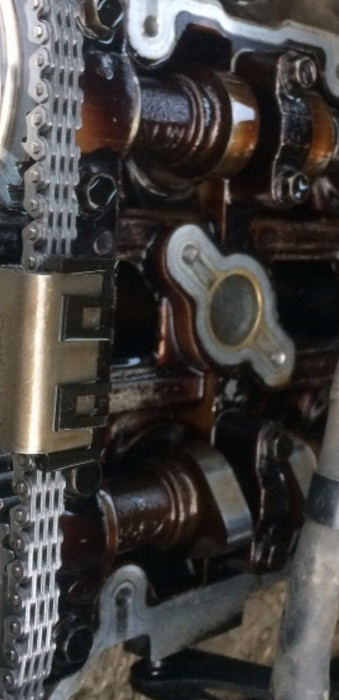

меня заинтересовала правая голова. Почему распредвалы впускных и выпускных клапанов стоят одинаково. Получается впускные и выпускные клапана одновременно открываются и закрываются :shock:
левая нормальная

правая странная

Сообщение Бэтмэн Жив » 04 авг 2017, 14:49
так это потому что срезало фиксатор и РВ повернулся так, а шестерня осталась на метках
когда другой РВ повернуло он тоже стоял одинаково

Сообщение Accent-58 » 04 авг 2017, 14:51
а, ясно

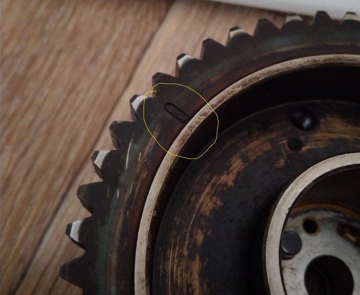

aleks732 писал(а): Виноват в стуке оказался фиксатор фазовращателя
Саня поясни как этот фиксатор влияет на наш треск и какая его задача,а то я тоже разобрал эту матату и увидел там выработку ,только на твоей фото выработка в металле ,а у меня в силумине ,в металл фиксатор упирается.Тут у меня созрела мысля,а что если фиксатор не трогать а просто взять рассверлить отверстие и запрессовать туда втулку закаленную под этот фиксатор. И вообще есть смысл этим заниматься?Если на самом деле все звоны в этом фиксаторе,то ты молоток решил проблему не одного года.Тема: Замена цепей на 3,3

Фиксатор удерживает части фазорегулятора от взаимного вращения, пока он не заполнен маслом. Тарахтит он как раз пока пустой. При повышении давления, масло подается по каналу под фиксатор, приподнимая его. Теперь может происходить управляемое масляным клапаном вращение фазорегулятора. Если его глухо заблокировать, все будет работать, но не много уменьшится момент на низах (для этого он и установлен) и возможно появление чека по управлению фазами. Это предположение.
