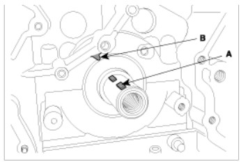

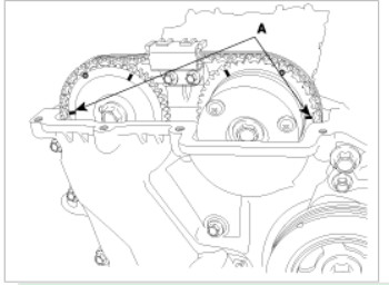

у меня их вообще не было. я делал метки на цепях, потом их обратно так же старался поставить. Коленвал вообще не трогал
Добавлено через 2 минуты 48 секунд:
В итоге получилось, колено было так
А верхние зубчатые колеса так

Сообщение Бэтмэн Жив » 03 авг 2017, 16:04
метка на шкиве коленвала на какую из трех ризок должна смотреть на крышки грм
нашу крышку не нашел, но ризки такие же
Добавлено через 3 минуты 54 секунды:
по верхним все так и было, и на средние точки звезд были цветные звенья цепи, и снизу все норм, единственное метка была напрвлена на крайнюю правую из трех меток на крышки грм

я не узнаю, что это за крышка. В любом случае это не метки для коленвала

ну буду скидывать все смотреть опять, хотя я тогда так и не понял на что держать ориентир коленвала

снимай зубчатое колесо колена, там метка должна быть, как на моей картинке

разобрал сейчас опять все, распредвал теперь провернуло на другой голове. возможно что появился стук клапанов из-за ранего зажигания? и если да то куда надо перекинуть чтоб чтоб выравнилось????
aleks732 писал(а):Метки на цепях, после прокрутки не совпадают
судя по всему да

вот здоровья, эт надо так быстро все разбирать-собирать. Я просто ребенок по сравнению с тобой. Делай больше фоток, со всех ракурсов всех меток. Мне к примеру видится что правая голова ФР на пол зуба не правильно. Фото шпонки коленвала со шпонкой обязательно.

Сообщение Nikolay Н520 » 04 авг 2017, 02:58
Бэтмэн Жив
Дамир .Если я правильно рассмотрел фото ,то у тебя выпускные валы перепутаны левый с правым и судя по фото метка на шкиву стоит на последней риске.
Добавлено через 21 минуту 53 секунды:
Бэтмэн Жив
Если я правильно понял то в книге регулируются выпускные клапана первого и третьего целиндров, а у тебя получается первый и пятый.

Сообщение Accent-58 » 04 авг 2017, 04:45
А как ты это понял, на них вроде ничего не написано.
Бэтмэн Жив
Кстати нашел еще одну метку на распределителе фаз, сзади где зубья есть черта.
Не забудь в этот раз зазоры посмотреть.
Стаканчики не сломаны?
