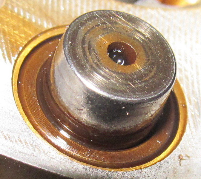

Сообщение Accent-58 » 28 апр 2017, 16:03
там развальцовано
ಠ_ಠ Изображениеಠ_ಠ

Сообщение Accent-58 » 28 апр 2017, 16:05
Этот фиксатор нужен для того, чтобы при заводке не было перемещение звезды фазорегулятора? Те если он приклинил из-за него может быть проблема подобного плана?
ಠ_ಠ Изображениеಠ_ಠ
