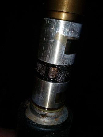

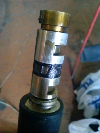

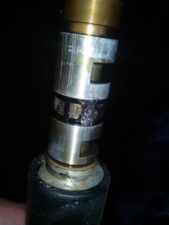

Сегодня проверил. на правой голове (по ходу авто) куча стружки.... на втором вроде чисто. теперь другой вопрос, как правильно они должны работать? просто на правом шток движется по всей длине, а на левом он запирается!? т.е. пружина отталкивающая полностью не сжимается....
Ну собственно ДВС к очередному снятию......

Bulbash86 писал(а):куча стружки
а где именно стружка?

Accent-58 писал(а):а где именно стружка?
На самой сеточке две секции были с набитой стружкой.
Добавлено через 17 минут 47 секунд:
И именно этот клапан ходит по всей длинне. если не забуду завтра сфоткаю. в общем не было у меня сегодня настроения разбирать ДВС. наверно завтра полезу.
