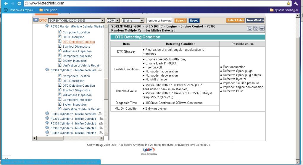

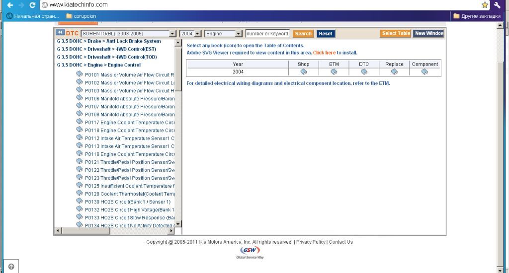

Сообщение avtoteh_dnepr » 31 авг 2011, 00:01
Это дилерская интернет версия руководства по ремонту автомобиля.
Выглядит так -
Касательно ошибки Р0300 вот описание -
Конечно это не панацея, но все же.

Сообщение Lugavik » 31 авг 2011, 08:43
avtoteh_dnepr писал(а): ЧЕК вначале начинает мигать
А в руководстве, как трактуется мигание функции ЧЕК?
Пониманиемигание - как низкий уровень сигнала питания элемента системы управления двигателем.
Возможен из-за неконтакта в соеденительных цепях или массе, в результате чего образуется переходное доп.сопротивление, которое сказывается на уровне сигнала питания, в частности, при увеличении числа оборотов ДВС.
