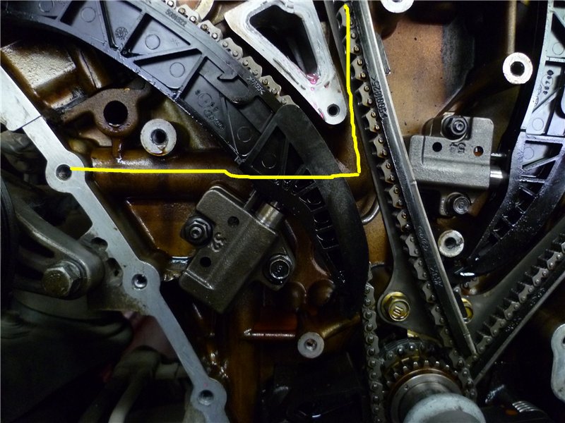

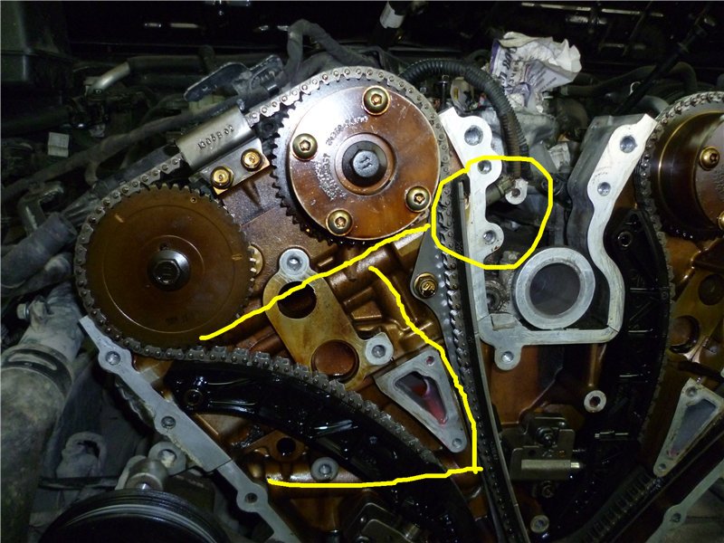

Kan писал(а):Их два (правый и левый) КЛАПАН КОНТРОЛЯ ДАВЛЕНИЯ МАСЛА ДВИГАТЕЛЯ 243553C200 243553C100
где они хоть стоят то? Что то не узнаю деталь.

Accent-58 писал(а):где они хоть стоят то?
Не видел, на схеме официального каталога КИА по бокам двигателя ближе к фазорегуляторам, а если по другой схеме КИА и они имеют обозначение OCV, то в центре сверху ближе к фазорегуляторам под углом примерно 30 гр от горизонтали. Страница № 20 этой темы, на двух верхних фото Романа, видны в центре сверху штекеры датчика с проводами под бумагой. ИМХО.

Сообщение Accent-58 » 25 авг 2016, 05:22
точно они, и каналы идут к фазорегуляторам.

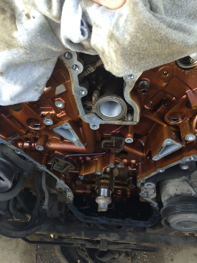

Сообщение polesv » 25 авг 2016, 11:14
Вот так выглядит у меня

Сообщение Roman-86 » 25 авг 2016, 11:17
Видно, что следов перегрева\дефицита масла нет.

Сообщение Kan » 25 авг 2016, 12:03
polesv
Бронзовый налет имеется или это световое искажение фотоаппарата? И снизу, в районе маслонасоса плохо, что не видно.

Сообщение Roman-86 » 25 авг 2016, 12:41
polesv
Зап.части не оставляй на СТО. Сфоткай нормально и выложи.

Сообщение polesv » 26 авг 2016, 09:51
Kan

Сообщение Accent-58 » 02 сен 2016, 06:52
а 5 постов назад, мы для кого фото выкладывали и про эти клапана разговаривали?
