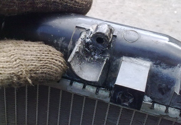

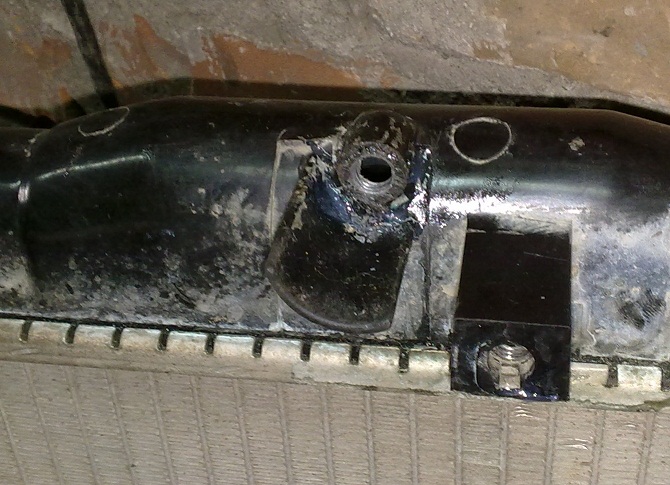

Поздравляю сам себя :shock: Сегодня полез искать гаечку от пластикого кожуха, который над движком прикручен, ну и как полагается, глядя что там внизу, облокотился на пластмассовый кожух, который над радиатором.
Lugavik писал(а):надавив верхнюю защитную панель радиатора :shock:
mike_tyson писал(а):дали мне кусочки пласмас. прилива, которые крошились в руке от несильного сжатия.
САМОЕ ОНО! ИТОГ: из под нашего патрубка из этой темы весело так побежал антифриз-отломился, точнее РАСКРОШИЛСЯ этот самый патрубок. Я в шоке-это не пластмасса, а какой-то прессованный картон. Короче, пока закрутил обе дырки болтами-дальше будем посмотреть! :o

Сочувствую конечно, но почему две дырки?
Если обломил "писюна", дырка под ним одна. Что ты ещё сломал или проковырял, признавайся -))

Rusl@n писал(а): почему две дырки?
Одна-обломанный писюн с радиатора, вторая-шланг из бачка расширителя, который втыкается в писюн.

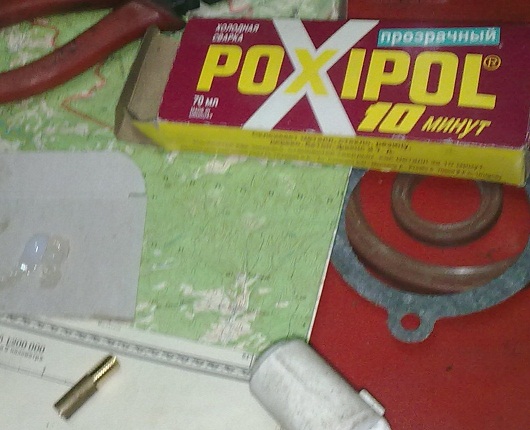

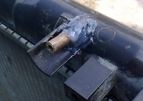

У меня такаяже проблема была. В сервисе как я думаю мне отломили эту штукоевину. Встал на дороге не знал что делать. Вызвал спеца Сашу ибн Меха, ну и думали как все сделать. Сначала приклеили на поксипол. До дом доехать хватило. Потом уже на следующий день, все сам аккуратненьк сделал.
Нашел медную трудку диаметром на 8 мм., ну и длиной примерно 5-6 см.
С одного конца до половины нарезали резьбу.
На радиаторе срезали остатки неровных краев, где обломилось.
Сначала сверлом на 5 мм просвелил в радиаторе отверстие.
Потом еще раз прошелся уже сверлом на 7 мм.
Теперь сделал нарезку резьбы. У меня на радиаторе как бы уплотнение умеется,так что как раз примерно 3 см можно спокойно нарезать.
Ну и все, как показали испытания пробугом, стоит как новенькое. Времени с поиском и металла, и т.д. и т.п. заняло часа 2. Сам дволен.

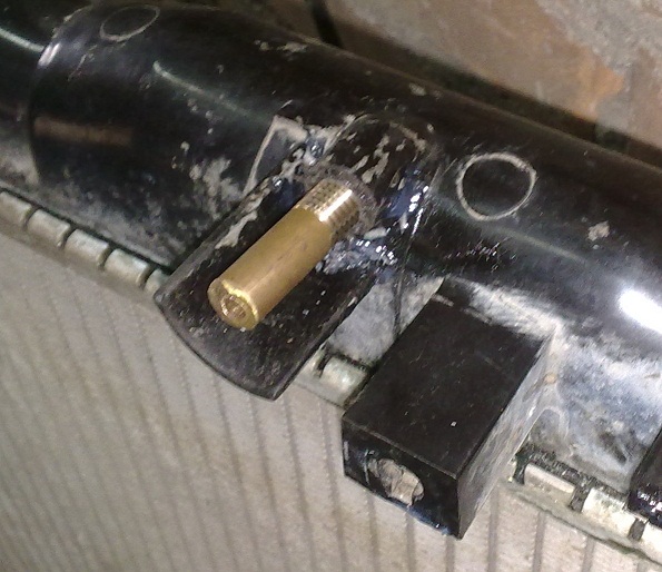

После двух неудачных попыток вклеить в "пробоину" :D металлическую заготовку, мною был всё таки куплен за 290 руб. вот такой двухкомпанентный клей (или как его там-полиадгезив для пластика)
потом я с трудом нашел вот такую металлическую фиговину с резьбой с двух сторон (её мне скрутили со старого КАМАЗа), которые удивительным образом удачно подошли по размеру к "пробоине" и шлангу
промазал "пробоину" клеем снутри и снаружи по кругу, промазал также металлическую фигню по обеим резьбам и аккуратно вкрутил её в радиатор.
дал немного подсохнуть клею и тщательно обмазал им всё вокруг. Через 8 часов номатол на трубку ленту фум, надел шланг и затянул его двумя винтовыми хомутами.
Колхоз, конечно, а мне пофигу, зато своими руками и самое главное - НЕ ТЕЧЕТ ! :Yahoo!: :Yahoo!: :Yahoo!:

Я тоже поделюсь опытом.
Нужный радиатор не нашёл. Заказывать в Сокии 15000 и ждать. Тут у одного приятеля нарыл родной радиатор, который был как то спрятан в гараже после официальной замены с непонятным диагнозом. А писюн у него целый. Поставил на машину и побежало снизу, а это ещё хуже. Пришлось быстро чистить да дуть старый и колхозить-)))))).
Я нашёл пруток крепкого цветмета диаметром 8 мм, высверлили в нём отверстие 4 мм. С одного края нарезали резьбу. В радиаторе удалили остатки писюна и рассверлили мясистое его основания под резьбу заготовки. Всё это соединение сдобрили двухкомпонентным клеем и закрутили до упора. Получилось очень крепко и надёжно, хоть и не сильно красиво. О проблеме забыл. По ощущениям стало даже лучше чем было с завода -))) Сейчас буду тренироваться выкладывать фотки. Если что то пойдёт не так - не ругайтесь -))
