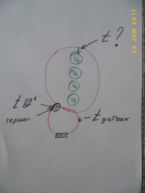

Сообщение oblomoFF » 24 янв 2017, 09:19
Это наша система охлаждения , грубо рисуя . Вопрос знатокам : на сколько точно показывает температуру датчик в этом месте ? И , какая температура возле четвертого цилиндра ?

Сообщение игоряныч » 24 янв 2017, 19:27
oblomoFF писал(а):на сколько точно показывает температуру датчик в этом месте
В этом месте( где установлен датчик) он показывает- передает на указатель температуры( или на БК) наиточнейшую температуру в этом месте.
Добавлено через 1 минуту 12 секунд:
oblomoFF писал(а):И , какая температура возле четвертого цилиндра ?
Понятия не имею в градусах. Думается поболее чем на тройнике, где датчик стоит.

Сообщение Cuslik » 24 янв 2017, 19:34
oblomoFF писал(а):Это наша система охлаждения , грубо рисуя ?
Да, по идее правильное расположение датчика должно быть около 4-го цилиндра (как делают на VAGах). Могу предположить, что разница будет всего в несколько градусов.

Сообщение oblomoFF » 24 янв 2017, 21:29
Cuslik
Валера , не пару градусов , а 8-10 . С стандартным термосом , свеча четвертого цилиндра всегда была с ободком и фонтанами , от высоких температур .игоряныч
Эта система сделана так , чтобы двигатель не был долговечный , чтобы перегревался , а оттуда и ремонт . Сейчас все такие системы делают , я специально просмотрел по другим моделям . Такие системы , когда берется от четвертого , а сбрасывается к первому , осталось единицы . То есть , ремонтируйтесь чаще , пополняйте кошельки автомагнатов .

Сообщение doc07 » 24 янв 2017, 21:58
Комрады! При зимней погоде статистика такова. На БинарS стоит дорев 95. Датчик тмп хзгде. После 30 мин прогрева на мультике 90, а на БинарS - 94. Какой цилиндр считывает датчик БинарS ХХ. Вывод. Есть разница при нагреве до 10 град. При догреве до 3 град. Т. Е. датчик бинара показывает на 3-10 град. больше
