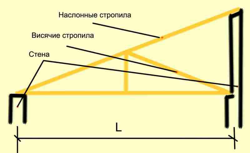

			ЗЫ. Фотка именно этого пристроя? Насчитал всего 8 блоков в ширину. Или в описании размеров пристроя ошибка? В любом случае на стропилах не стоит экономить, лучше уж отрезать лишнее. Или навес оставить у пристроя - не помешает).Добавлено через 1 минуту 36 секунд:

			Леш, если укрепишь балки, то 120 хватит. Укреплять надо так же, как строят ж. д. мосты. Но на диагонали тоже материал нужен. Поэтому бери брус 150*6м. У рачительного хозяина обрезки тоже в дело пойдут.
