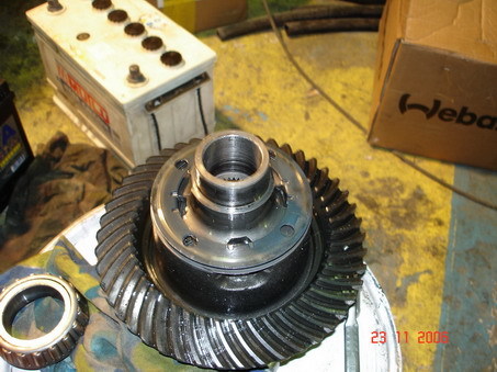

Других фотов у меня нет, для снятия планитароной шестерни с дифференциалом тебе потребуется вывесить передок и снять пром вал и левый приводной вал. Потом открутить крепление моста и снять переднюю крышку корпуса моста.
После снятия крышки ты увидишь 6 болтиков которые держат ДИФ и актуатор. 4 с лева 2 с права откручиваем их и не торопимся вынимать ДиФ с корпуса моста. Нужно отцепить шланчик подачи воздуха к актуатору . Затем аккуратно мондтажкой поддеваем ДиФ и вынимаем его. ВАЖНО: там стоят регулировочные шайбы за подшипниками не перепутай их местами левую с правой, а так же корпус подшипника тоже не перепутай левый с правым.
Ну а потом снимаешь подшипник как на фото и вынимаешь актуатор.

Вот так выглядет диф со снятым подшипником.

Так.Уже более понятно.А подшипник на дифе перед актуатором запрессованый или нет?

Подшипник запрессован и не кисло так запрессован. Я использовал съемник и слегка подбивал узким зубилом чтобы снять подшипник.

Алексей NSK писал(а):.А подшипник на дифе перед актуатором запрессованый или нет?
Нужен съёмник, продаётся в любом Вазовском магазине, 3х лапчатый. Но покупай его после того как снимешь ДиФ!!! Ато купишь маленький или наоборот большой)))) А съёмник в конце концов ещё пригодится им не только подшипники пожно снимать :)
