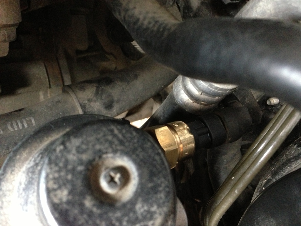

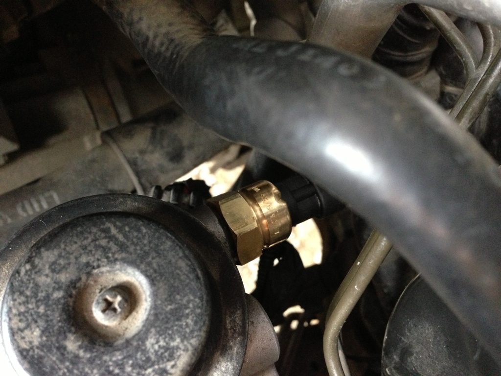

Ханурик писал(а): врубиться не могу что где на фото
фотка сделана с положения АКБ. Справа внизу стартер, слева внизу - ТНВД. По середине 2 шланга идущие на топл.фильтр.
Ты эта... давай вспоминай чо и как.. а то так нельзя :D

Re: Топливный фильтр на 2,5 TD
Сообщение Ханурик » 27 июн 2013, 09:44
я уже вообще все по забывал. как че там разберется и вообще как ДВС устроен :lol:
Да лано шучу, в гараже там щас Донор валяется если не забуду посмотрю))) :P
Сообщение deka » 27 июн 2013, 10:37
Ханурик
На наших дорестайлах с того ракурса, что на фото, как мотор от другого пепелаца смотрится.
У них совсем другой ЕГР - с "самоваром" и по другому управляется.
Так что не парься.

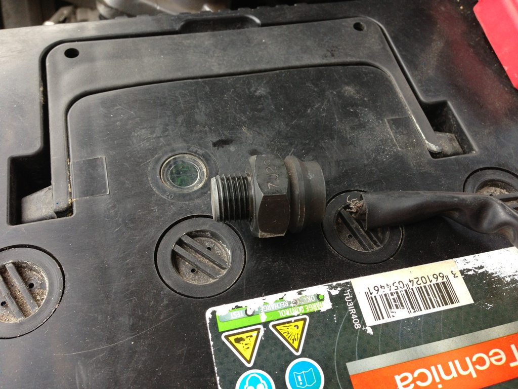

Сообщение Nordik » 27 июн 2013, 20:56
kyshtym писал(а):Я уже не пытаюсь понять
Вот и ненужно, я всю зиму проездил (на севере) без подогревателя Д.Т.
пока новый заказал, пока он пришёл я старый заглушил винтом и всё ок.
Рестайл от дорестайла отличается только разъёмами у кого то "папа", а у кого "мама" не помню.

Сообщение kyshtym » 28 июн 2013, 09:25
Nordik писал(а):старый заглушил винтом и всё ок.
Сам подогреватель то меня не особо парит т.к. я поставил на фильтр бондажный. Вот за что я серьезно переживаю так за то, что провода от датчика отвалятся и могут на что-нибудь коротнуть :shock: Что будет не знаю. Может пока просто фишку скинуть?

Сообщение kyshtym » 02 июл 2013, 09:24
Сегодня получу датчик, а в выходной попробую его приладить всместо старого, если не выйдет скину фишку.
Добавлено через 20 дней 4 часа 36 минут 34 секунды:
Ну вот поменял датчик. По резьбе все подошло, только фишка слишком выпирает (на старом то она на проводе) и не удобно подсоединять, и возможно будет тереться об магистраль кондиционера (потом проверю). Работает или нет - не знаю :oops:
