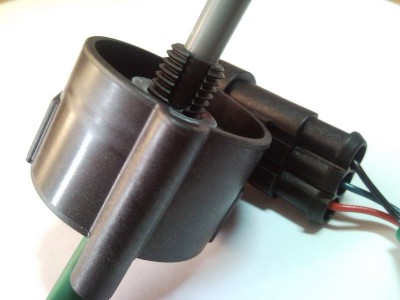

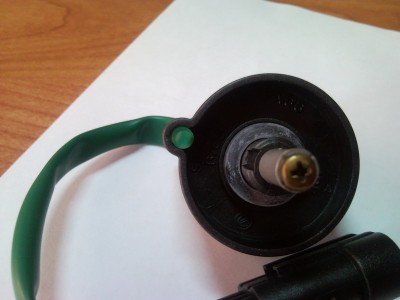

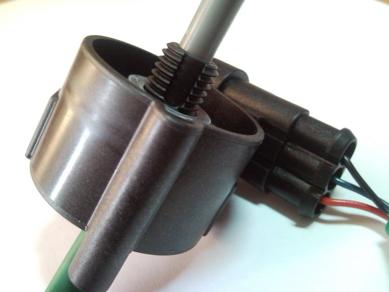

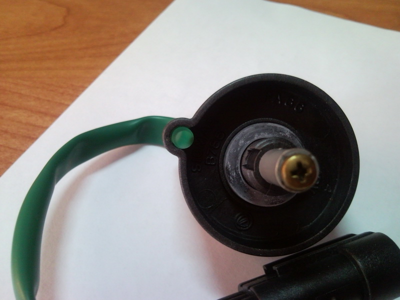

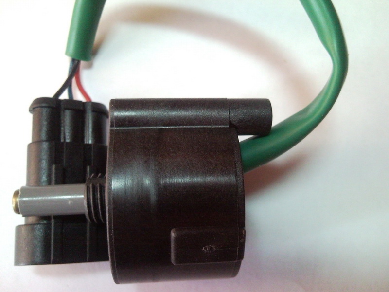

Re: Топливный фильтр на 2,5 TD
Сообщение Denis_Vladivostok » 25 мар 2013, 09:43
anton_gl писал(а):Все датчики устроены примерно одинаково
У меня вот такой
Сообщение Vl@dK » 25 мар 2013, 10:15
Менял на неделе топляк, в фирменной упаковке Хундай лежал MAHLE KC101/1, не знаю кто положил, производитель, поставщик или экзист, но подошел как родной. Машин стал лучше заводится на холодную.
