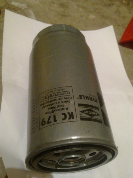

Отдельно фильтр: Knecht (Mahle Filter) KC 179 = резьба M12*1,5мм (31922-3E000), Bosch 1 457 434 310

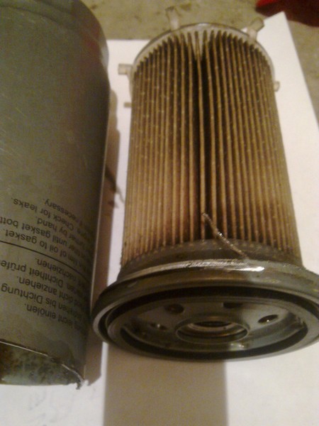

Добавлено через 5 часов 58 минут 40 секунд:
Сменил фильтр,решил посмотреть на фильтрующий элмент,распилив его.
Пробег на фильтре-6500км.Как видно-можно было ещё ездить и ездить.
Пы.Сы.Не такую уж и грязную солярку продают,оказывается.
