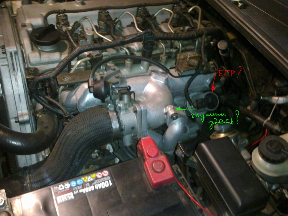

ребята тему прочел (инфы много), хочу поделиться своей проблемой - у меня машина по утрам на холодную ПОДТРАИВАЛА и ДЫМИЛА на холостых при прогреве, прогревшись приходило все в норму, тяга была, не дымил. Две недели назад началась потеря мощности, и и копоть из трубы, сначало тока на трассе, с каждым днем все чаще и чаще, потом и в городе. Я скилул питание с клапана ЕГР все пришло в норму (тяга есть, копоти из трубы нет) езжу так Два дня. Хочу глушить ЕГР. хочу для себя уточнить еще раз правельно ли я все понял. Глушу как на рисунке ниже "сочленение" отмеченное стрелкой и все больше ничего не трогаю? ПОДСКАЖИТЕ! зарание спасибо.
фото позаимтвовал из сообщения Андрея2011 от 21.06.12

А не проще поставить заглушку к примеру из нержавейки от0.7 до лиметра от выпускного, там разбалчивал родную нах и засовывал глухую которую сделал по шаблону из родной, мне кажется проще и быстрее.Хотя кому как. :roll:

Да ,так проще и надежней будет :) .

От клапана ЕГР за двигателем идёт трубка на выпускной колектор,этот апендицыт удаляешь,ставишь заглушки.У меня на рестайле так,думаю утебя тоже,принцип работы та один :) .

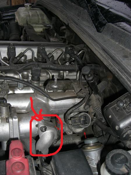

Мужики кто с такой системой разобрался? Подскажите, а то некак не пойму как туда прокладку вкорячить. Там помойму намертво все сделано. Отмечено на рисунке красным.

У меня тоже такая. Думаю глушить или не глушить? Тебя, что не устраивает?

Маленькой мантировочкой легонько оттягиваешь и вставляешь пластинку из металла. Я делал по размеру между шпильками и ничего не снимал. Брал медную пластинку в 1,2 мм толщиной и с усилием в щель затолкнул. Затем притянул гайками.
