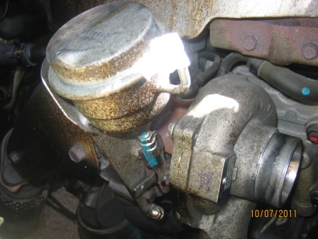

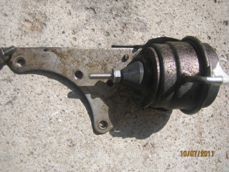

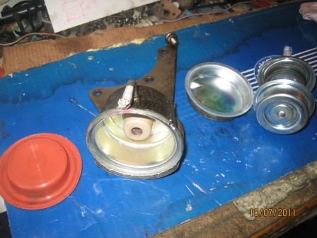

Поехал снял разобрал снял фильтр кожух полностью на 3 болтах на 12 снял клапан магнт. управления трубки и ключ на 10 открутил на 10 ключ 4 болта крепления предварительно все обмеривать ход штока ! все замерил порвана мембрана на выходе штока ! очень дохлая да там еще и температурка огого !! полдня потратил на поиски манжеты под размеры клапана и штока нашел правда пришлось попить крови продавцу ! человек сильнее ! все подогнал манжету на кольца с кондиционера и еще вклеив ее на гермет и жид. гвозди для перестраховки ! получилось круче и надежен плюс положил смазки темпер. под сальник там где шток ходит ! будет 100 лет ходить ! подогнал размеры собрал завольцевал клапан обратно все герметично ! проверил от 10 до 60 Кпаскалей работает плавно ! вакуум держит как молодой ! выстроил настройки ! И ура 174 кобылки опять срывают задок в букс а как радует свист турбины сразу на низах ! Во общем у кого тупит до 2500 и расход поднялся проблема решаема ! Свист турбины уже 1100 слышно да и подхват чувствуется да и в разы дешевле 5 лет катаюсь полет отличный ! всем удачи !!

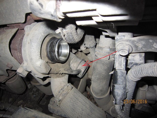

Прошу прощения, в этой теме актуатор на рестайл обсуждается, а у меня дорестайл корейской сборки и на нём актуатор стоит под турбиной, подобраться невозможно без снятия турбины . Кое как проверил на вакуум и наглотался масла (проверял ртом через шланг)вакуум присутствует но шток стоит. Руками подвигать не смог , не подлезть к нему . И почему в актуаторе масло ? Я пытаюсь найти причину глушения двигла на ходу , да и потом плохо заводится.

Если я не ошибаюсь,то это не актуатор,а перепускной клапан.И я не помню,чтобы он каким то образом кем то на форуме обслуживался.
Повторю,не там ищешь причину глушения двигателя на ходу.Начинать нужно с топливного бака,фильтра и далее по ходу движения топлива.
