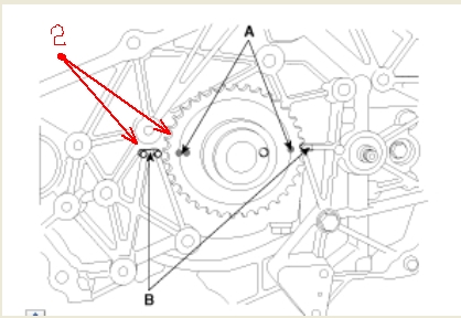

Нужна информация по выставлению меток.
Когда снимал верхнюю цепь, выставил, согласно инструкции, поршень первого цилиндра в положение ВМТ такта сжатия - коленвал по метке, звезды распредвалов на "12 часов". Когда добрался до нижних цепей, получил следующее: нижняя цепь встала по меткам, а вот средняя - нет, пришлось делать полный оборот коленвала, чтобы средняя цепь встала по меткам (нижняя снова встала по меткам). Разумеется распредвалы уже не вращались, т.к. верхняя цепь была снята.
Собственно, на текущий момент имеем, что нижние цепи стоят по меткам, но чтобы выставить их пришлось крутить коленвал без верхней цепи. Собираем дальше, выставляя по меткам верхнюю цепь или лучше обратно провернуть коленвал на целый оборот и только после этого ставить верхнюю цепь?

Сообщение USACH » 22 мар 2014, 22:29
А метки совпадают:" выставил, согласно инструкции, поршень первого цилиндра в положение ВМТ такта сжатия - коленвал по метке, метки на звездочке КВ совпадают с метками не задней крышке - звезды распредвалов на "12 часов" ?

Сообщение Snike » 23 мар 2014, 07:01
Разумеется эти метки совпали.
Вопрос в том, что средняя цепь встает по меткам точно не за один оборот коленвала (за 4 - ???).
У меня получилось, что я немного "недокрутил", хотя верхняя и нижняя цепь (и сам коленвал) были выставлены по меткам. Прокрутил коленвал еще на один полный оборот - вуаля: средняя цепь встала по меткам (нижняя тоже по меткам, коленвал по меткам). Вопрос лишь к верхней цепи, т.к. последнее вращение было уже без нее: нужно обратно крутить коленвал, либо можно так выставить?

Сообщение kapger » 23 мар 2014, 07:10
Snike писал(а):выставил, согласно инструкции, поршень первого цилиндра в положение ВМТ такта сжатия - коленвал по метке, звезды распредвалов на "12 часов"
Насколько мне помнится, этого недостаточно, нужно еще совпадение меток на звезде ТНВД - только тогда однозначно поршень первого цилиндра будет в положении ВМТ такта сжатия, иначе в этом положении может оказаться поршень четвертого цилиндра.

Сообщение Snike » 23 мар 2014, 08:53
kapger, вопрос даже не в этом, а в том - надо ли коленвал крутить обратно на один оборот (против часовой) перед установкой верхней цепи?
Ведь распредвалы у меня, когда я выставлял среднюю цепь по меткам и повернул коленвал (по часовой) на один оборот, оставались неподвижные!
Мотористы, выручайте, не хватает мне знания матчасти!!! Надо возвращать коленвал в положение "как снимал верхнюю цепь" или нет?

Сообщение kapger » 23 мар 2014, 09:35
Snike писал(а):Надо возвращать коленвал в положение "как снимал верхнюю цепь" или нет?
Я бы лично - вернул. Но я не специалист в этом!
И можно ли крутить коленвал против часовой стрелки? Где-то я встречал противопоказания подобному кручению, в том числе это было связано с возможной поломкой вакуумного насоса.
