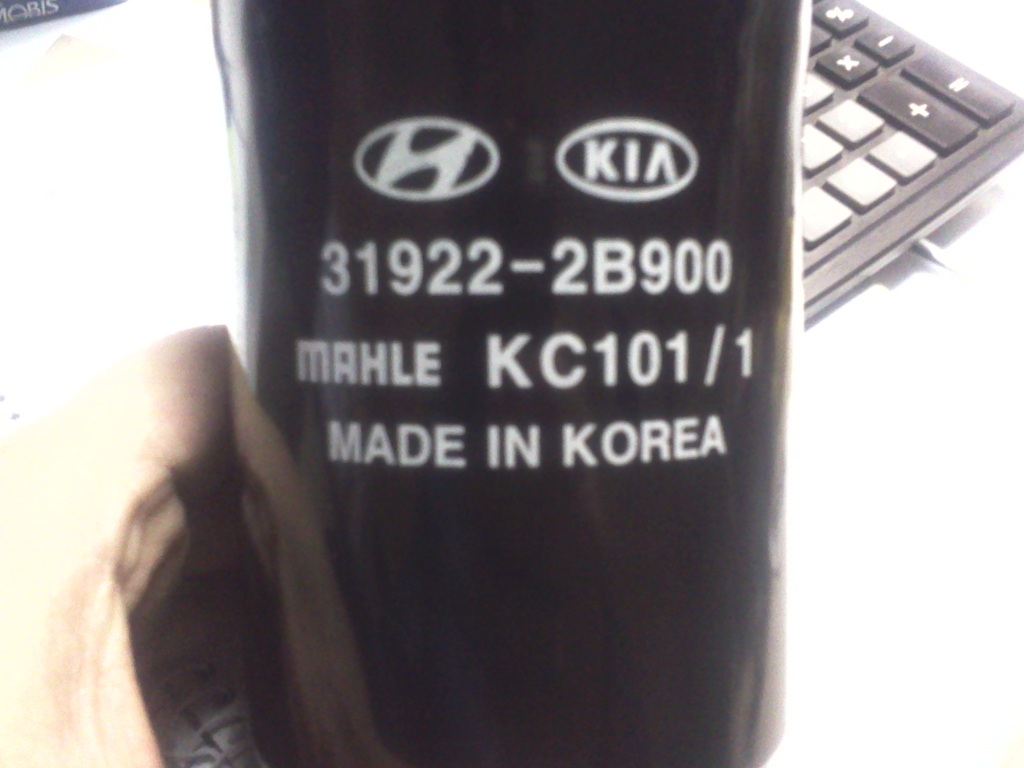

Блин распилил свой старый фильтр на котором было написано Mahle... теперь...
Вот достал новый фильтр на нём MAHLE KC101/1 так что ставь и не парься.

Сообщение Gubkin » 08 ноя 2012, 09:33
О! То что надо, спасибо Изображение
