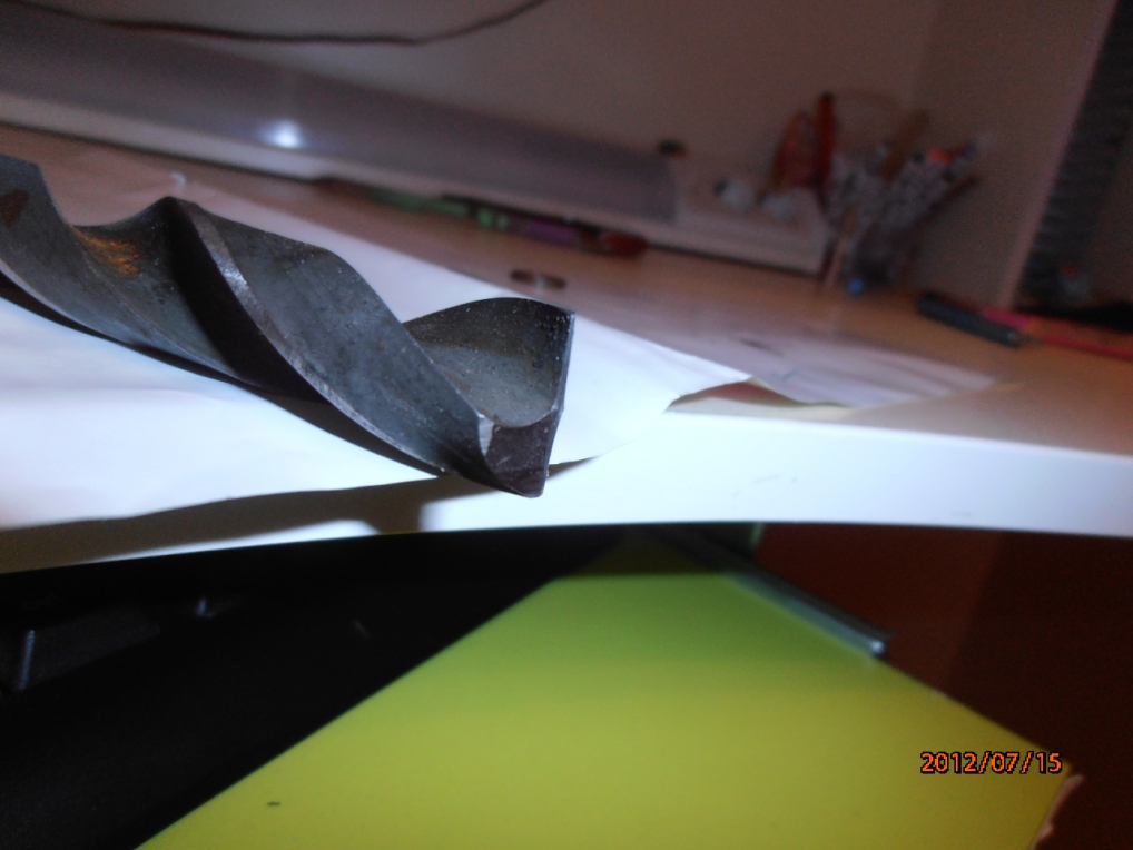

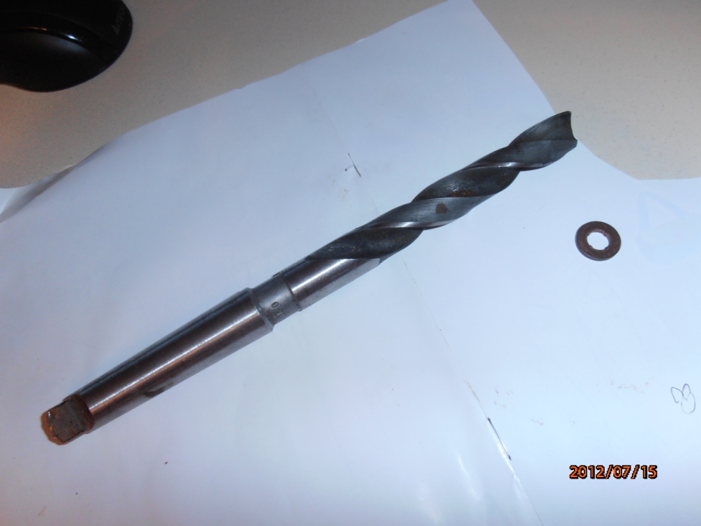

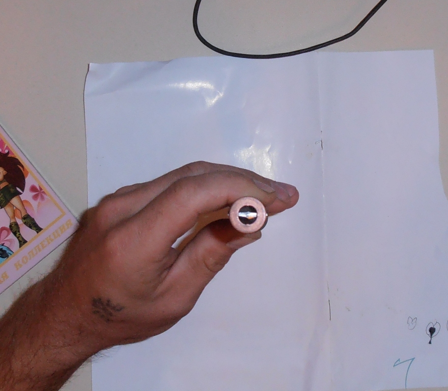

Сообщение KLIG. » 15 июл 2012, 04:48
qein1 писал(а):Нельзя просто сказать какого диаметра ты брал сверло
От лентяи :D трудно шайбу померить? Пришлось идти в гараж искать сверло :)
На сверло я наматывал в 2 слоя тоненькую тряпку что б колодец не царапало по стенкам.
На этом фото видно что шайба маленько меньше диаметра сверла.
заточка сверла
Сверло на 16
