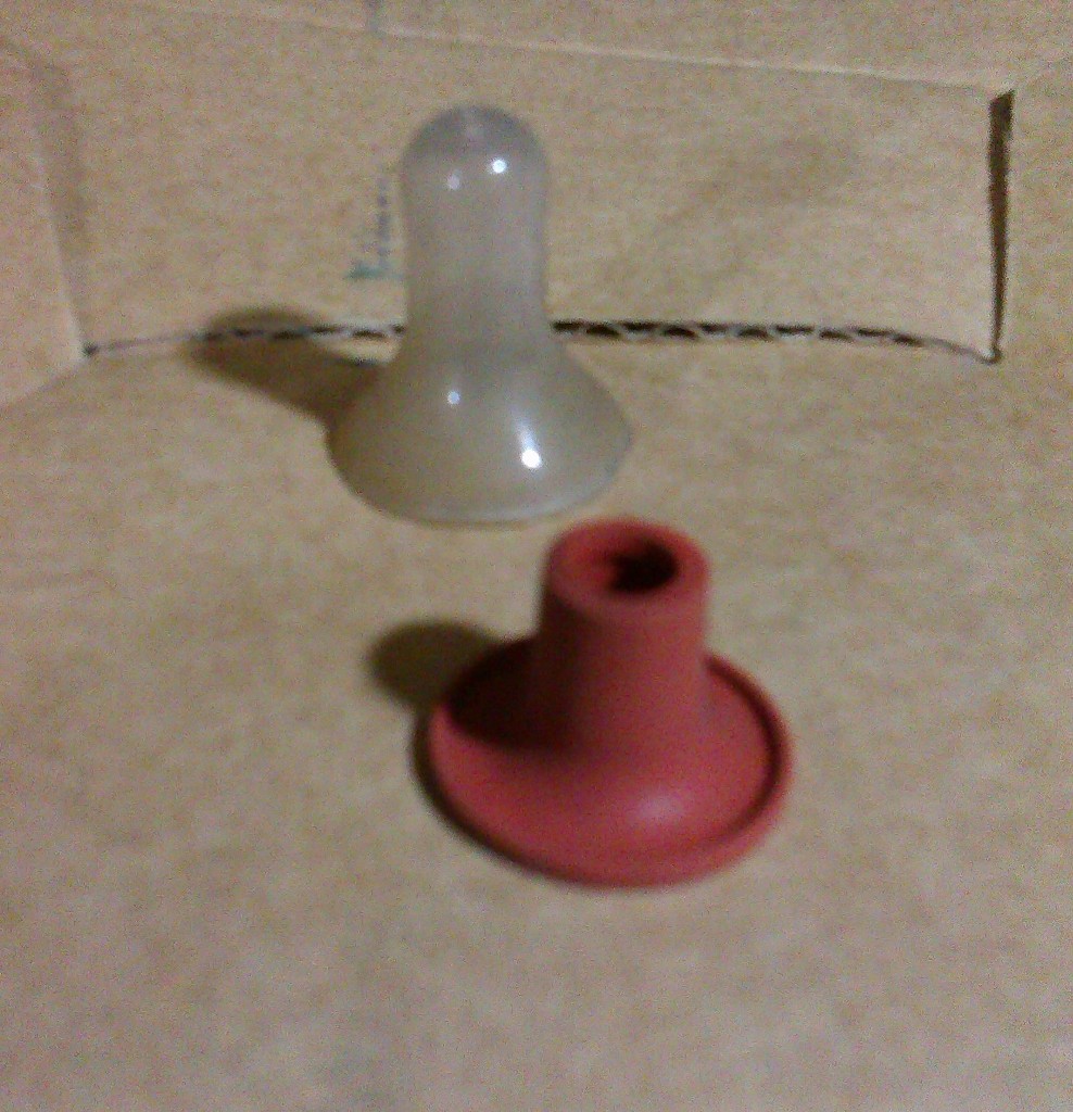

Сообщение vikki » 27 ноя 2014, 15:20
Gubkin писал(а): есть соски силиконовые и латексные.

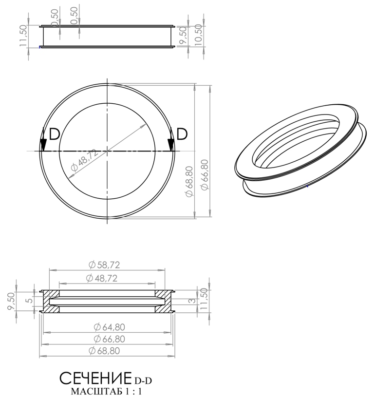

Мой опыт. Соска силиконовая, маленького размера,классическая,медленный поток,0+.Фирма Мир детства. Артикул 12052.Опытный образец не выдержал манипуляций, порвал нечаянно. В трех аптеках такой больше не нашел. Подошла ,слегка похуже, «Курносики»,0+,артикул 12053 .Гвоздем не прожигается-термостойкая.Пытался на газовой плите в емкости расплавить-выдержала.Не повторять, очень вонюче. Засунул на ночь в морозилку, тактильно изменений не почувствовал. Дырочка пробойником ,миллиметра два наверное. Обратную сторону обрезал ножницами. Разобрал штатную втулку, вставил с герметикам серым, для прокладок. Капнул когда собирал ее в трех местах суперклеем.На заводе похоже ультразвуком собирают.Заказал токарю кольцо, типа как на молокопроводах.Разрежу на маленькие сектора и хомутиком стяну.Размеры такие потому-что заготовка под руками такая была.Может кто знает,какая для таких мембран резина используется?Видео наглядной работы не мог вставить.

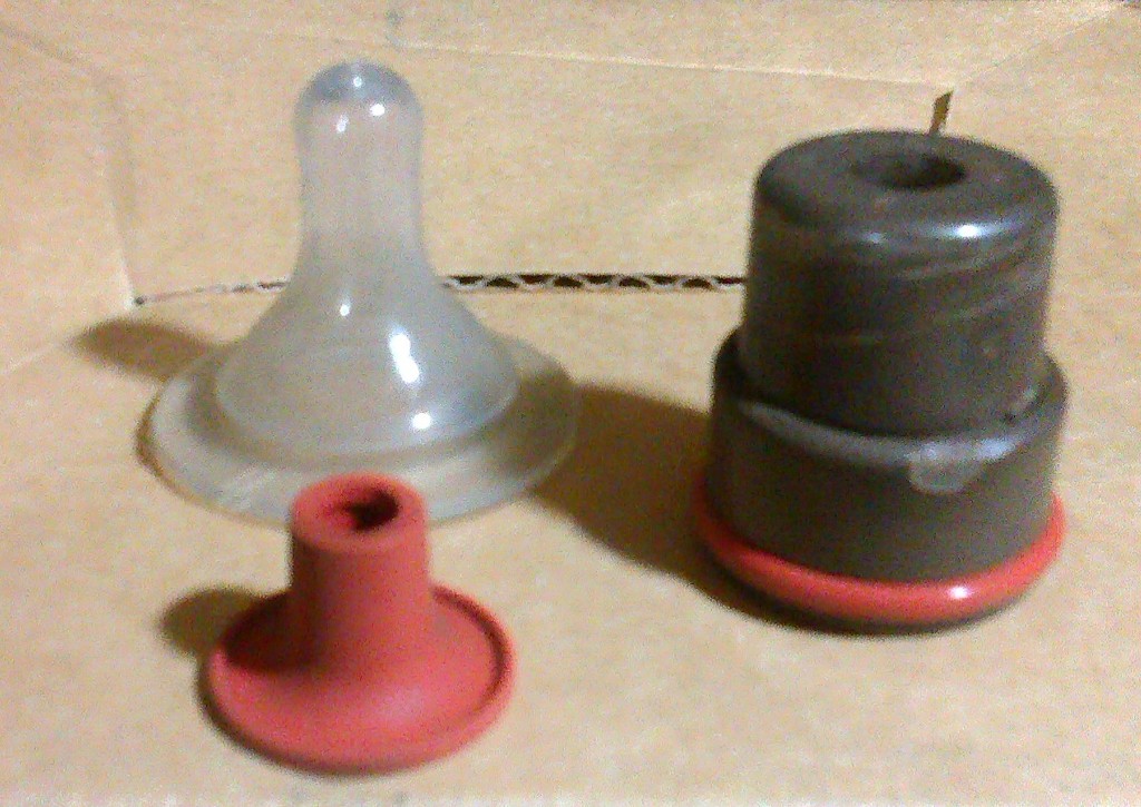

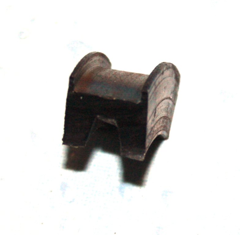

Сообщение Gubkin » 28 ноя 2014, 09:53
3-ий актуатор сегодня сделал с помощью МСК
Колпачок маслосъемный ELRING 553190 x 1
Колпачок маслосъемный Goetze 5030667050 x 1
Герметик силикон термостойкий PERMATEX 81160 x 1
По своей схеме старой собирал
загнал 1-ый мск
потом 2-ой
4-е шайбы всего. 3 заподлицо со втулкой как на фото. И потом ещё 1 сверху.
На этот раз решил сделать разборный :lol:
Купил подразетник за 7 руб x 4 шт.
Такое уродство подумал я. И разобрал всю это галимотью. Завальцевал как обычно. На 2 года точно хватит. Ерунда эти все разборные версии ))

Re: Диагностика, демонтаж, ремонт и настройка актуатора турб
Сообщение Gubkin » 28 ноя 2014, 12:01
ВЕЛ
1. Потому что при расположении МСК как на картинке, проточка на штоке не доходит до кромки МСК.
2. слетят нафиг эти скобы без пластины Оптимус Прайма. А так она удерживает болты от "расползания".
3. Я обычную Mobilgrease Special закладываю до отвала. Написано до +130C.
Может на крышку актуатора алюминиевый радиатор на термоклей сделать, чтоб снизить температуру ? :D
Если и делать разборный, то заказать токарю НОРМАЛЬНЫЕ крышку и корпус. Переставить наши кишки внутрь.
Наподобие этого
Так же болтами притянуть корпус к кронштейну. Вроде задача вполне посильная.

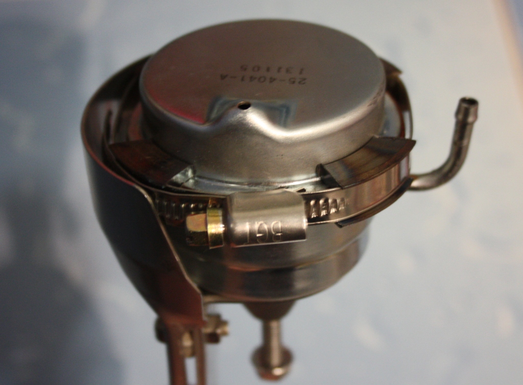

Добавлено через 17 дней 23 часа 27 минут 14 секунд:
Re: Диагностика, демонтаж, ремонт и настройка актуатора турбины
Еще один способ разборного крепления крышки.
